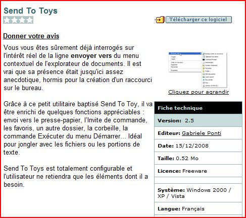

Voici un petit truc sympa, rapide et gratuit
Send To Toys : télécharger Send To Toys sur JDN Téléchargement. Telecharger Send To Toys.
Image IPB
