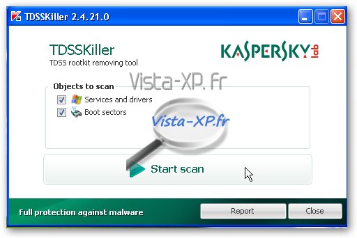

Si tu avais déjà TDSSkiller, vire-le et télécharge-le à nouveau.
Télécharge TDSSKiller de Kaspersky sur ton bureau.
Ou: http://support.kaspe.../tdsskiller.zip ; décompresse le zip.
Double-clique sur TDSSKiller.exe
L'écran de TDSSKiller s'affiche:
Image IPB
Cliquer sur Start scan pour lancer l'analyse.
NB: TDSSKiller proposera des options: Delete, Skip ou Cure, il ne faut pas modifier ces options! (Supprimer, ignorer, "réparer")
Lorsque l'outil a terminé son travail d'inspection, si des nuisibles ("Malicious objects") ont été trouvés,
cliquer sur le bouton Continue puis sur le bouton Reboot now.
Envoyer en réponse:
*- Le rapport de TDSSKiller (contenu du fichier SystemDrive \TDSSKiller.Version_Date_Heure_log.txt)
[SystemDrive représente la partition sur laquelle est installé le système, généralement C:] .
Image IPB Image IPB
