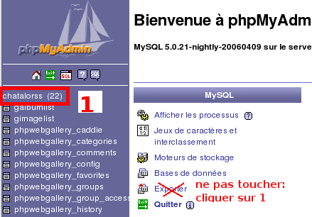

allé sur http://phpmyadmin.free.fr/phpMyAdmin/
ici, votre nom d' utilisateur sans @free.fr et le mot de passe
Citation
Bienvenue à phpMyAdmin 2.6.3-pl1
MySQL 4.1.15 sur le serveur sql.free.fr - utilisateur : chatalorss@xxx.xx.xx.xxx
Dans la colonne de gauche, allé cliquer sur votre nom d' utilisateur
Toutes les tables apparaissent:
sélectionner les tables que vous souhaitez supprimer

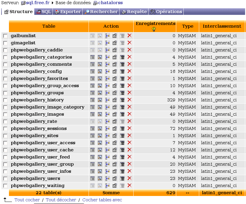

J' avais désinstallé manuellement les quelques fichiers de PhpWebGallry, en collant la dernière version par FTP, la même erreur apparait lors d' une installation
il fallait allé faire le ménage dans les table de la base SQL
Citation
SELECT param,value
FROM phpwebgallery_config
[mysql error 1054] Unknown column 'param' in 'field list'
nouvelle erreur après avoir supprimer phpwebgallery_config d' ici
Citation
SELECT param,value
[mysql error 1146] Table 'chatalorss.phpwebgallery_config' doesn't exist
Et la j' ai comprit
