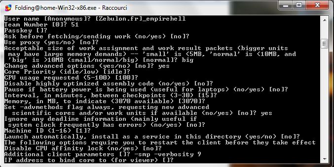

Utile pour les ordinateurs portables, à arrêter le client, lorsque le fonctionnement se fait sur la batterie (mais il paraît que c'est source de plantages).
Additional client parameters
Vous pouvez mettre les paramètres habituels : -verbosity 9 -advmethods

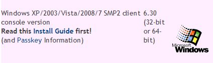

SMP client console 6.30 beta (32 bit or 64 bit) pour Windows 2003/XP/Vista/2008/Seven
Image IPB
Nous vous rappelons la page de téléchargement du site officiel.
Comme son nom entier (Symetric Multi Processing) l'indique, ce client s'adresse aux ordinateurs multi-processeurs.
Il s'agit d'un client dit "haute performance" et la deadline est très courte (quelques jours).
Votre machine doit donc être performante ou bien être en fonctionnement presque permanent.
1 - Un passkey est également obligatoire pour bénéficier de la rétribution avec bonus.
Il faut le demander ici : Folding@Home
2 - Téléchargez le client qui vous convient sur la page officielle.

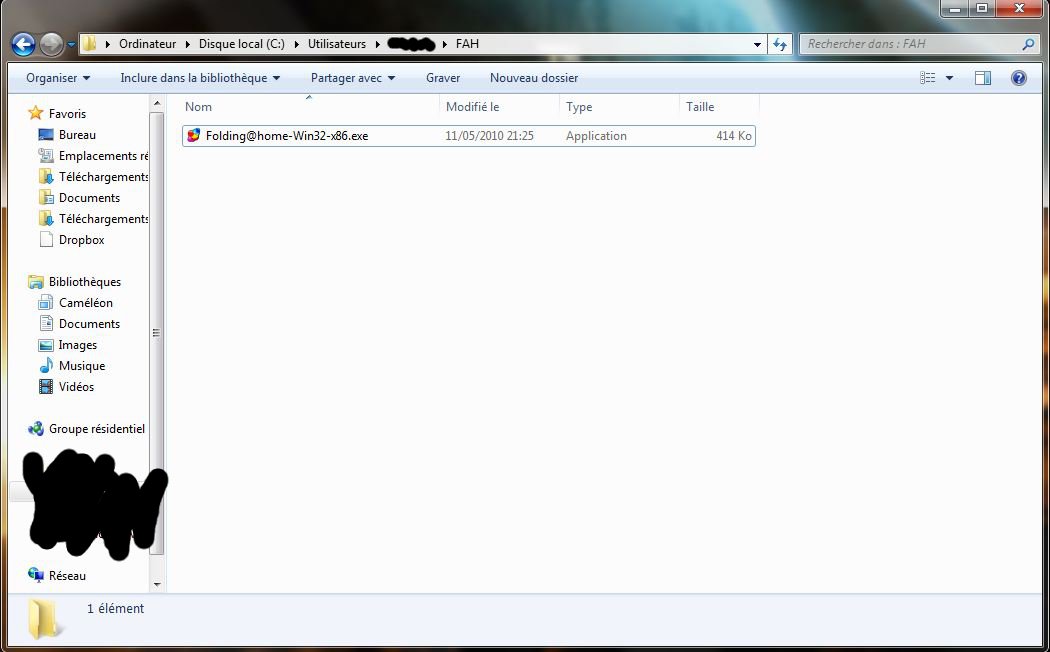

5 - Ouvrez le répertoire dans lequel vous venez d'installer le client SMP !
Image IPB

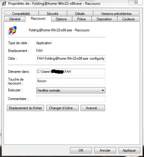

6 - Créez un raccourci de l'exécutable pour la commodité de lancement et d'éventuelles modifications de configuration dans l'avenir.
Vous le placez par exemple sur le bureau pour l'avoir à portée de main (cela dans le but d'une configuration en mode "console" et non en "service").
7 - Vous tapez le paramètre -configonly dans la cible du raccourci (en n'omettant pas un espace devant le tiret)
Image IPB

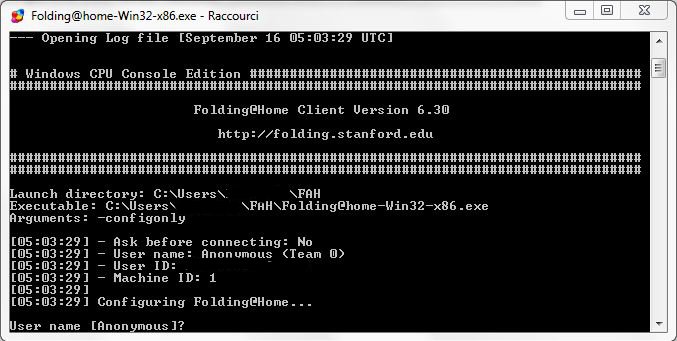

8 - Vous double-cliquez sur le raccourci et une fenêtre particulière (msdos) s'ouvre, c'est la console.
Et c'est là que vous allez d'abord configurer votre client, puis suivre l'avancement du traitement de l'unité de travail.
Image IPB
Le client est en attente que vous entriez les éléments de configuration.
Les réponses aux questions sont suggérées entre les [crochets]. Si vous êtes d'accord, vous pouvez tout simplement presser sur la touche "Entrée"
Image IPB
User name [Anonymous]?
Vous entrez ici votre pseudo sous la forme [Zebulon.fr]_pseudo (les crochets et Zebulon.fr sont impératifs, sans oublier le _)
Team Number [0]?
Les plieurs de Zebulon sont associés à l'Alliance Francophone reconnue sous le numéro 51
Passkey []?
Le passkey est devenu obligatoire. Vous devez le demander auprès de Stanford.
Il est donc fourni par Stanford et vous est envoyé par mail.
Pour des infos sur ce passkey et comment l'obtenir :
Folding@home - FAQ-v6
Folding@Home
Ask before fetching/sending work <no/yes> [no]?
Si vous avez une connexion permanente à internet, répondez "no", sinon répondez "yes".
Si vous répondez "yes", lorsque le traitement sera achevé et que le client aura besoin de se connecter, il vous le demandera par l'affichage d'une petite fenêtre.
Use proxy <yes/no> [no]?
Rares sont les particuliers qui utilisent un proxy, vous répondez "no".
Mais si vous en utilisez un (vu dans Options Internet), répondez "yes" et une ligne supplémentaire s'affichera où vous mettrez le script de connexion.
Acceptable size of work assignment an work result packets...
Mettez "big" !
Change advanced options <yes/no> [no]?
Vous mettez "yes" pour avoir accès à une configuration avancée.
Launch automatically, install as a service in this directory <yes/no> [no]?
Nous préconisons de répondre "no" et ainsi pouvoir lancer la console manuellement, en toute transparence.
En cas de problème, vous pourrez plus facilement apporter les corrections adéquates nécessaires pour une nouvelle configuration.
Avec "yes", la console se lance automatiquement au démarrage de l'ordinateur (dans ce cas, le raccourci créé plus haut n'a plus sa raison d'être).
Mais des soucis peuvent survenir.
Core Priority <idle/low> [idle]?
Vous pouvez laisser "idle".
CPU usage requested <5-100> [100]?
100 % est la valeur par défaut et vous pouvez laisser ainsi car de toutes façons l'utilisation CPU diminuera en fonction de la sollicitation de l'ordinateur par son utilisateur.
Disable highly optimized assembly code <no/yes> [no]?
Il est bien sûr préférable que les optimisations soient activées. Il n'y a donc pas lieu de les désactiver, vous laissez "no".
Pause if battery power is being used <useful for laptops> <no/yes> [no]?
Laissez "no" par défaut ! Sinon plantage potentiel...
Interval, in minutes, between checkpoints <3/30> [15]?
Le programme fera périodiquement une sauvegarde, en plus de la sauvegarde réalisée à chaque pourcent. Vous pouvez laisser 15 mn par défaut.
Memory, in MB, to indicate...
C'est la mémoire que vous allouez au programme, ce qui ne veut pas dire qu'il va vraiment s'en servir dans la totalité.
Actuellement il est loin d'arriver à 512 Mo, sauf pour le BigAdv. Vous pouvez laisser tel quel.
Set -advmethods flag always...
Vous devez absolument mettre "yes" pour obtenir les unités core A3.
Ignore any deadline information...
Vous pouvez laisser "no" par défaut. De toutes façons, il n'existe plus d'unités sans deadline.
D'autant plus que votre ordinateur est en parfait état de fonctionnement, n'est-ce pas ?
Machine ID <1-16> [1]?
C'est le numéro par défaut, vous pouvez le laisser si vous ne l'avez pas déjà affecté à un autre client.
Disable CPU affinity lock <no/yes> [no]?
Le client SMP utilise les quatre cores, vous pouvez laisser sur "no" par défaut.
Additional client parameters []?
Le paramètre -smp est très important auquel vous pouvez ajouter -verbosity 9
IP address to bind core to <for viewer> []?
Vous pouvez taper sur la touche "Entrée".
Vous avez terminé la procédure de configuration et la fenêtre se ferme.

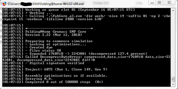

10 - Double-cliquez sur le raccourci et la console s'ouvrira à nouveau.
Le logiciel client télécharge le logiciel de calcul (FahCore) et l'unité brute.
Image IPB
Et le traitement démarre... pourcentage par pourcentage jusqu'à 100 %, puis les résultats sont envoyés sur les serveurs de Stanford.
Et une autre unité de travail est téléchargée automatiquement pour traitement, et ainsi de suite...
