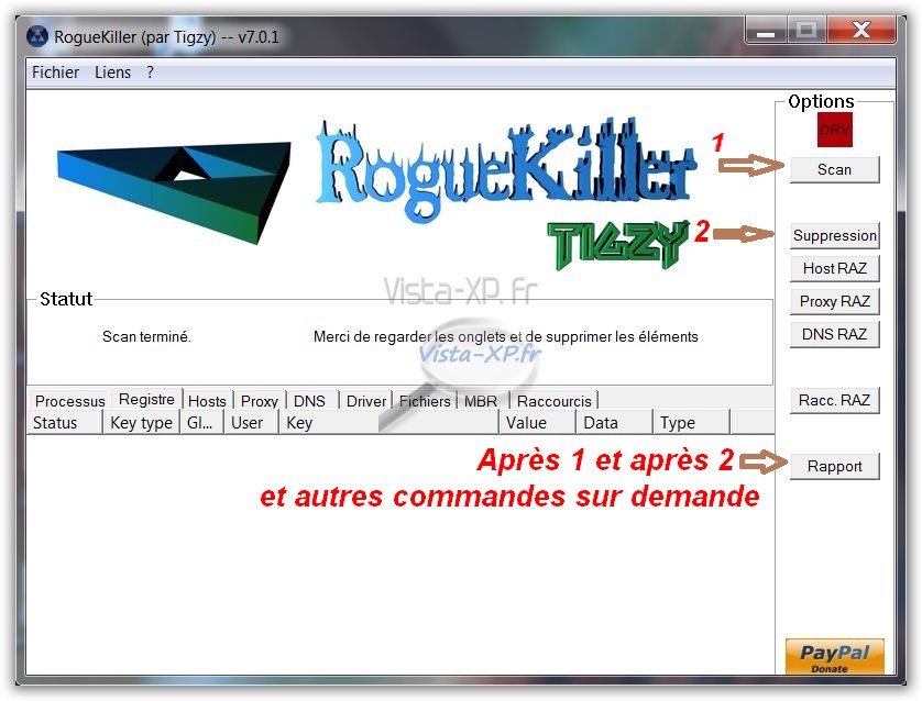

Désolée mais je ne comprends pas quand tu dis :
-relance l'outil (je suppose que tu parles de RogueKiller ?!)
Fallait-il que je clique sur scan ? J'ai cliqué (sans grande conviction sur ma manip) en voici le rapport (peut-être le même que le précédent, j'y connais rien):

Ensuite tu précises :
-choisis le mode 2 :chpas: ,nulle part je vois mode 2 ???
ou alors c'est que je suis vraiment nulle ?!

Citation
Oui bien sûr puisque tu n'avais encore utilisé que cet outil à ma demande, seulement tu avais oublié de passer l'option 2 (remove) en cas de détection de malfaisants.
L'option 1 ne fait que rechercher des malwares; comme il en a découvert (FOUND = Trouvé), il faut donc relancer RogueKiller, taper 2 puis presser la touche Enter ou entrée du clavier.
RogueKiller corrigera alors ce qu'il a trouvé comme saletés.
Poste le rapport généré stp.
Bon dimanche.

five16 ne comprenait pas les mode 1 et mode 2 .
car la présentation de RogueKiller a quelque peu changé .
amicalement

Salut,
Ah oui? Ok merci je vais regarder ce qui a changé; en fait je ne m'en sers jamais perso.
EDIT: Efectivement, je l'ignorais; merci ab-web et excuse-moi, five16 ;)
