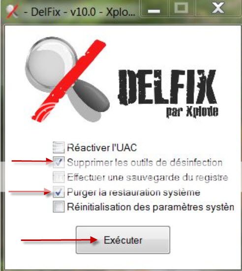

2) Désinstaller les outils spéciaux.
Télécharge DelFix sur ton bureau. https://toolslib.net...nload/2-delfix/
Lance-le et coche "Supprimer les outils de désinfection". >> Exécuter.
NB, tu peux également cocher la case "Purger la restauration système", un nouveau point sera automatiquement créé. Conseillé quand le pc est désinfecté.
Delfix s'autodétruira ensuite.
