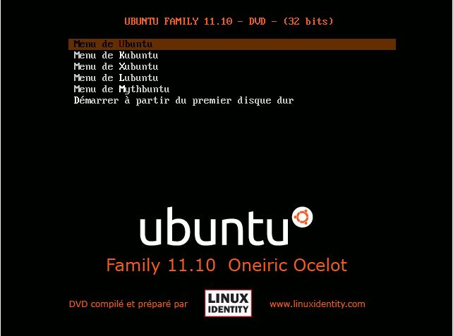

2) Avec le DVD d'installation de Ubuntu 11.10 qui comprend Gparted
C'est la version la plus facile à trouver chez un marchand de journaux .
utiliser la version 32 bits.
Dans le bios la séquence de boot doit indiquer en "First boot"le lecteur de CD/DVD.
Si besoin , modifier le bios en conséquence
Insèrez le DVD Ubuntu et relancez la machine.
Vous devriez voir un écran comme ceci(variable selon la version Ubuntu utilisée)
Image IPB
- Choisissez Menu Ubuntu et validez

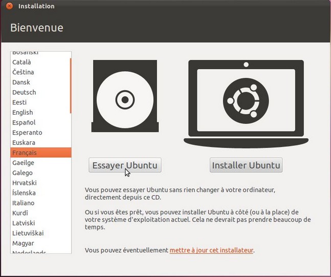

Choisisez le Français et cliquez sur "Essayer Ubuntu".
Image IPB

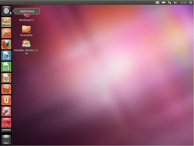

- Cliquez sur "Dash Home"
Image IPB

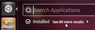

Puis "More Apps" Image IPB
puis en haut à gauche "See 89 more results" Image IPB
Dans la nouvelle page ,cliquez l'icone "Editeur de partition Gparted" Image IPB

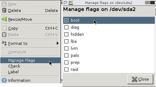

Clic droit sur la partition System Reserved
Sélectionner "Manage Flags" et cocher "Boot" puis clic sur Close
Image IPB
Cliquez sur"Quit" Image IPB
