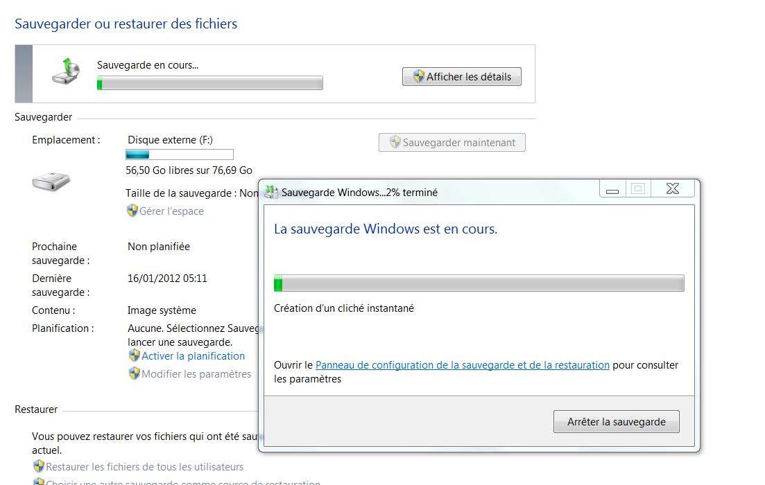

Pourquoi faire des réinstallations complètes alors que tu peux créer et sauvegarder une image système toutes les semaines (par exemple).
Tu ne perds rien si tu sauvegardes tes docs/musique etc. sur une autre partition ou sur un support externe.
Cette image système doit être sauvegardée sur un support externe. (DD externe de préférence).
Je viens d'avoir un très gros problème sur mon Windows 7 et les options de réparations n'y ont rien fait; j'ai rétabli l'image système créée par moi le 13/1 et j'ai retrouvé le pc en état de marche.
Il n'y a que quelques mises à jour à faire, comme l'antivirus et certains autres programmes.
Image IPB
Image IPB
