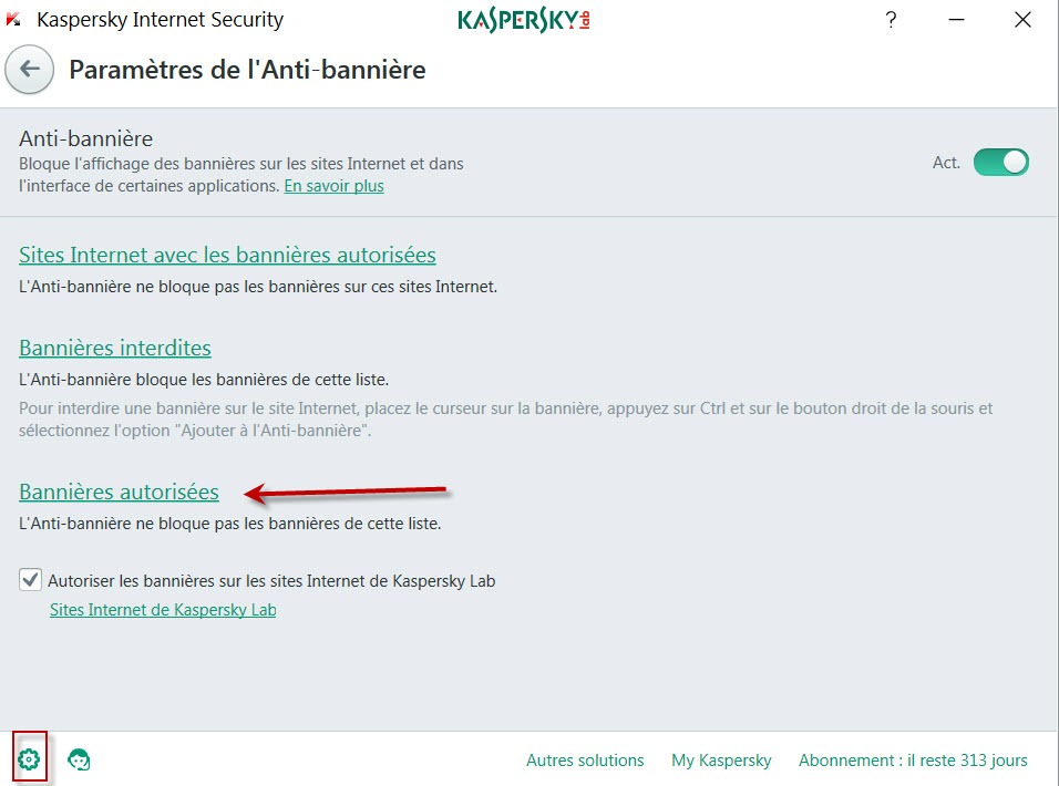

EN fait, j'ai juste désactivé l'anti-bannière qui se trouve dans l'icone en haut à droite.

Juste une remarque de sécurité: désactiver tout le module anti bannières est très dangereux.
Quand on fait confiance à un site, on peut le mettre en exception dans les paramètres du module. Mais rares sont les sites qui méritent une confiance absolue, surtout Facebook.
