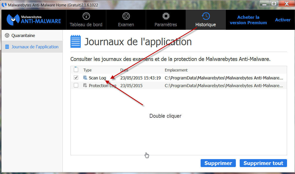

•Après le redémarrage, quand vous êtes de retour sur le Bureau, ouvrez de nouveau MBAM.
•Cliquez sur l'onglet Historique > Journaux de l'application. (Scan log)
•Faites un double clic sur le Journal d'examen dont les date et heure correspondent à l'analyse qui vient d'être effectuée.
•Cliquez sur Exporter.
•Cliquez sur Fichier texte (*.txt)
•Dans la boîte de dialogue 'Enregistrer le fichier' qui s'est ouverte, cliquez sur le Bureau.
•Dans la zone Nom du fichier: saisissez un nom pour votre journal d'examen.
•Une boîte de message intitulée Fichier enregistré doit apparaître et vous annoncer que "Votre fichier a été exporté avec succès".
•Cliquez sur OK
•Attachez ce fichier dans votre prochaine réponse.
