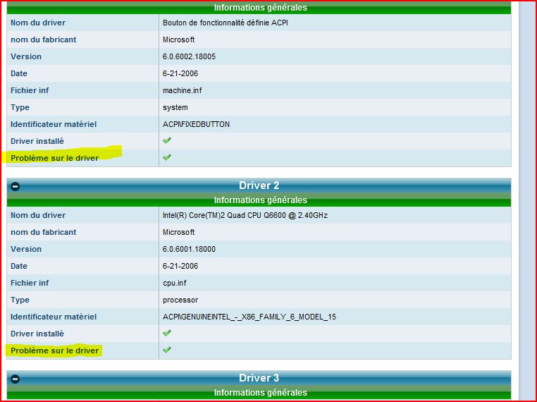

je suis aller sur ma config.com pour mettre à jour tous les pilotes et là je vois qu'il apparait dans l'encart système une coche :problème sur le drivers ???? voir photo,je ne sais a quoi cela correspond ?
avez vous une petite idée ? normalement en mettant une nouvelle carte il n'y a pas de problème particulier tous se passe bien .
si cela viens du port pci express que puis-je faire,et comment le savoir??????? cela serait-il dû aux cartes essayer qui ne supporteraient pas direct 11? ce que je viens de voir sur le forum: Hardware problème carte graphique

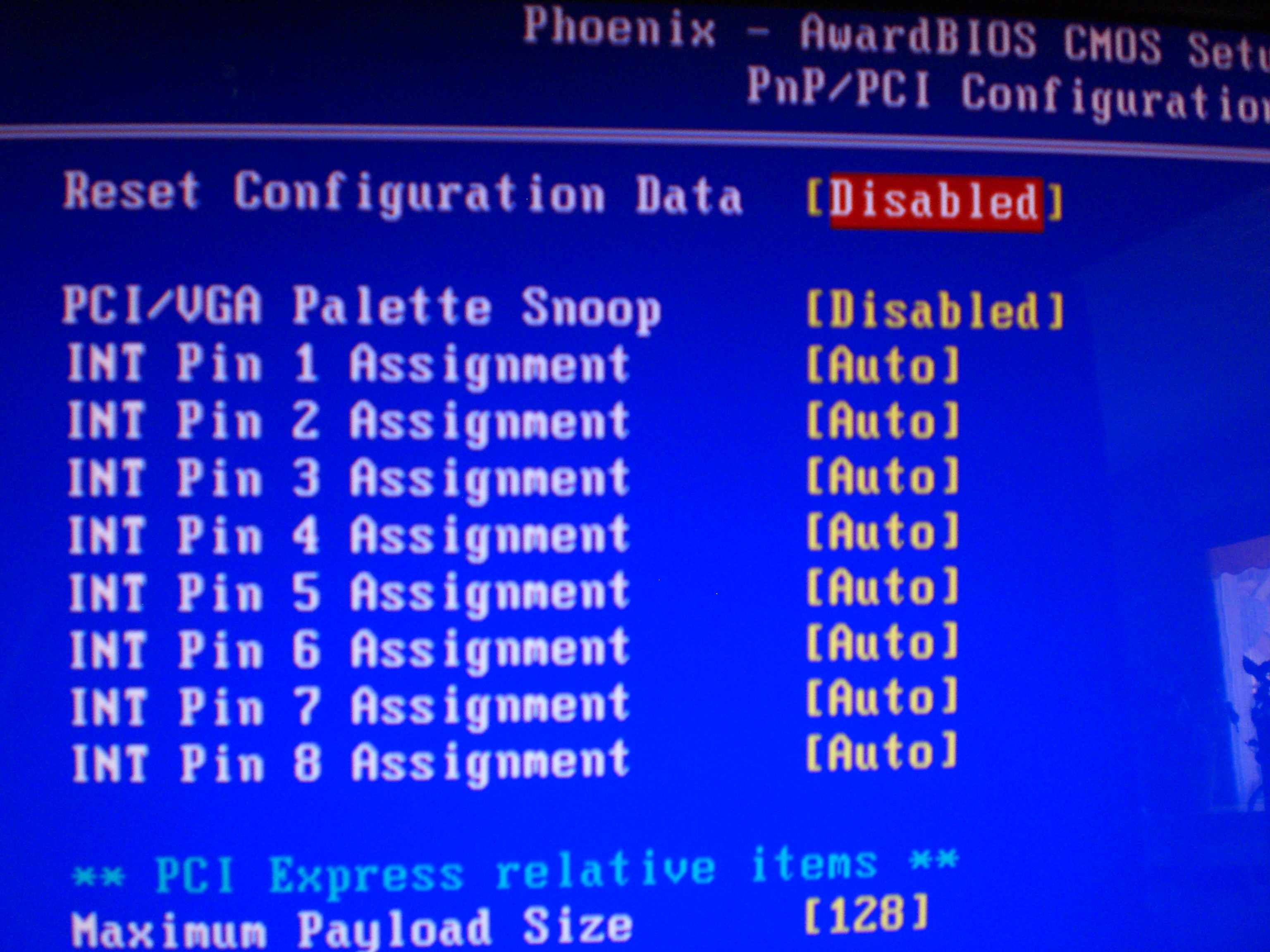

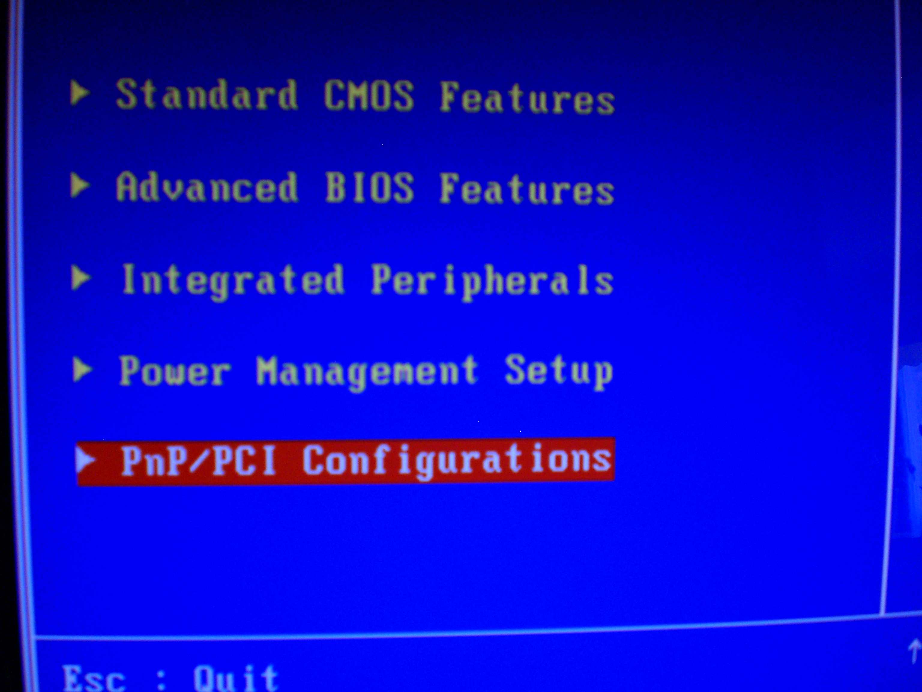

#8 L'utilisateur est hors-ligne   oufff
  • Member
  • Groupe : Membres
  • Messages : 24
  • Inscrit(e) : 01-juin 11
Posté 03 juin 2011 - 09:36
Voir le messageleminou, le 02 juin 2011 - 02:55 , dit :
Dans ta config il est dit que tu as une CG-G31 intégrée à la CM.
Il faut aller dans le BIOS, chercher l'option "Graphic Adapter priority" ou quelque chose dans ce genre et activer la CG PCIe. Sauver, rebooter... et donner des nouvelles :)
Voilà ce que j'ai trouvé, j'essaye de mettre des photos (si j'y arrive), concernant la mise à jour elle ne concerne que la vitesse du ventilateur.
Pour le port PCI j'ai ce réglage :
Image IPB
Image IPB
Image IPB
Y a-t-il un problème dans cette config ? et qu'est ce qui aurait pu changer le bios ,car depuis 2007 cela fonctionnait bien??? @+
désolé pour la taille des photos ,j'avais déjà réduit pourtant!
