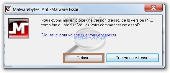

3) Télécharge Malwarebytes' Anti-Malware (MBAM).
Malwarebytes : Malwarebytes Anti-Malware PRO removes malware including viruses, spyware, worms and trojans, plus it protects your computer clique pour la version FREE et enregistre l'exécutable sur le bureau.
A la propoqition d'évaluation de la version Pro, refuser. Ceci évitera les éventuels conflits avec l'une ou l'autre suite de sécurité.
Si MBAM est déjà installé, aller directement à la mise à jour puis à l'analyse.
Ce logiciel est à garder.

- Dans l'onglet "Mise à jour", clique sur le bouton "Recherche de mise à jour": si le pare-feu demande l'autorisation à MBAM de se connecter, accepte.
- Une fois la mise à jour terminée, rends-toi dans l'onglet "Recherche".
- Sélectionne "Exécuter un examen complet"
- Clique sur "Rechercher"
- L'analyse démarre, le scan est relativement long, c'est normal.
- A la fin de l'analyse, un message s'affiche :
Citation
L'examen s'est terminé normalement. Clique sur 'Afficher les résultats' pour afficher tous les objets trouvés.
Clique sur "Ok" pour poursuivre. Si MBAM n'a rien trouvé, il te le dira aussi. - Ferme tes navigateurs.
- Si des malwares ont été détectés, clique sur Afficher les résultats.
Sélectionne tout (ou laisse coché) et clique sur Supprimer la sélection, MBAM va détruire les fichiers et clés de registre et en mettre une copie dans la quarantaine. - MBAM va ouvrir le Bloc-notes et y copier le rapport d'analyse. Copie-colle ce rapport et poste-le dans ta prochaine réponse.
Si MBAM demande à redémarrer le pc, fais-le.
Si au redémarrage Windows te dit qu'il a bloqué certains programmes de démarrage, clique sur la bulle puis sur Exécuter les programmes bloqués/Malwarebytes Anti-Malware.
