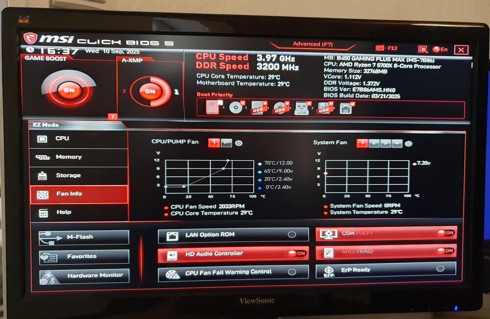

Bonjour tomtom et merci pour tes conseils qui m'amènent sur la bonne piste. Il y avait en effet une erreur de branchement, je m'était trompé entre le fan pump et le fan system (ma vue baisse... 🫤). Je suis désormais branché sur fan cpu ,fan system 3 et fan system 4 (pour des raisons de longueur de câble. La vitesse de base des ventilateurs a significativement baissée. Si tout se comporte bien, j’imagine que je ne touche à rien mais au cas où, peux tu me dire comment bien régler les courbes et à quoi servent PWM, DC, et smart fan mod stp ? Merci pour ton aide 😊

Avant le problème j'avais juste activé l'XMP et en effet je me suis rendu compte lorsque j'ai branché les ventilateurs sur les prises FAN. J'ai branché comme ça uniquement par raison pratique en fonction de l'emplacement des prises FAN. Je vais les brancher autrement pour voir si tu veux.

Re 😊Oui la démarche a été faite sur chaque bouton. Je viens de décocher Smart Fan Mode mais je n'ai pas trouvé Cooler Boost dans le Bios et MSI center n'est pas installé, veux tu que je le fasse pour accéder à des réglages ? Merci.
