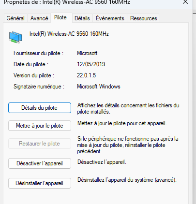

VPN supprimé. Pilote téléchargé. quand j'ai voulu l'installer : immédiatement, écran noir, votre PC a rencontré un problème et doit redémarrer et il le fait tout seul. WiFi pas récupéré -

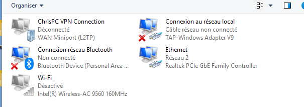

RE bonjour, Une autre capture/ si je veux activer le réseau WIFI : il fait l'action , lais le reseau ne s'active pas -

Bonsoir, la désinstallation de Panda Dome par Revo a échoué Il n'y a pas de ? ou ! dans le Gestionnaire de périphériques -

Bonjour, A la suite de manoeuvres intempestives : mise à jour de pilotes en invite de commande, mon pc portable Acer aspire 3 win 11 24H2 est devenu très lent. essai de réparation par Tweaking WinRepair. Grosse erreur! J'ai perdu la connection WiFi. J'ai essayé plusieurs choses : Dism : il passe mais en fin de course il dit que l'outil de réparation n'est pas là. Chkdsk :il le fait sans résultat évident Sfc /scannow : pas de problème. Réinstallation de windows : 15 heures, pour dire qu'il n'a pas pu le faire! Merci de me venir en aide. La première chose serait de récupérer le wifi.Je suis très mal installé et mon portable n'en est plus un. le gestionnaire de périphérique dit que tout va bien sauf peut-être l'initialisation du pilote. Si je regarde le réseau par ncpa.cpl : la connexion wifi est désactivée. si je l'actve, le pc dit qu'il le fait, mais il ne le fait pas, la connexion reste désactivée. Au secours, mon portable est pratiquement inutliisable. Merci pour votre aide. Salutations. -
