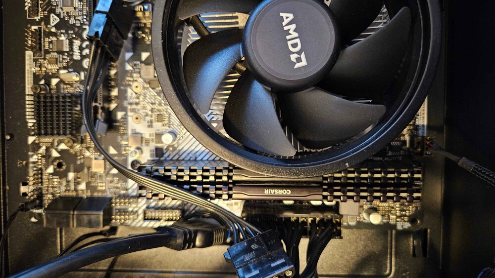

  10. 2ème photo Je ne suis pas non plus photographe... est branché l'alim. de la carte avec dessus la bouton power, la ram, processeur + ventilateur + 2ème ventilateur + cable hdmi vers écran... Toujours rien
  11. Après une sieste... Un 1ère photo
  12. Bonjour à tous J'ai bien trouvé la page indiqué par TomTom95, mais ma difficulté est que je ne peux pas accéder au bios. Lorsque je branche ma carte mère avec CPU, ventilateur, RAM et SSD j'ai les ventilateurs qui tournent mais aucun son ou affichage. J'en déduit que l'alimentation est OK La carte mère n'as pas de bouton flash bios L'écran et son câblage est ok. J'ai même changé le SSD. Existe t il une autre méthode pour flasher son bios sans bouton ? je m'occupe des photos dans l'après midi. Cdt
