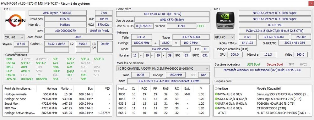

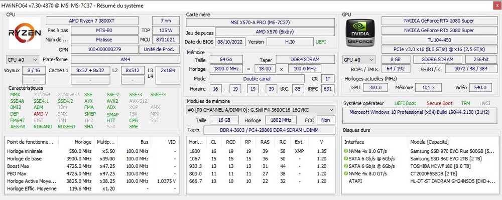

Bonjour, M-Flash m'a laissé flasher un vieux bios, j'ai pris le H90 et ça démarre en une seule étape maintenant. Après il faudrait regarder si les versions ultérieures fonctionnent mais je vais laisser comme ça pour l'instant. Je note que j'ai encore l'écran de démarrage malgré l'option full logo disabled avec des infos affichées identiques à ce que j'avais avec le dernier bios en date. On voit que la virtualisation était désactivée par défaut avec le nouveau bios HI0, il y avait également avec le bios HIO en plus le calcul de "Horloge Effective Moyenne" et la fonction TPM en vert. Ancien bios H90 Nouveau Bios HI0 -

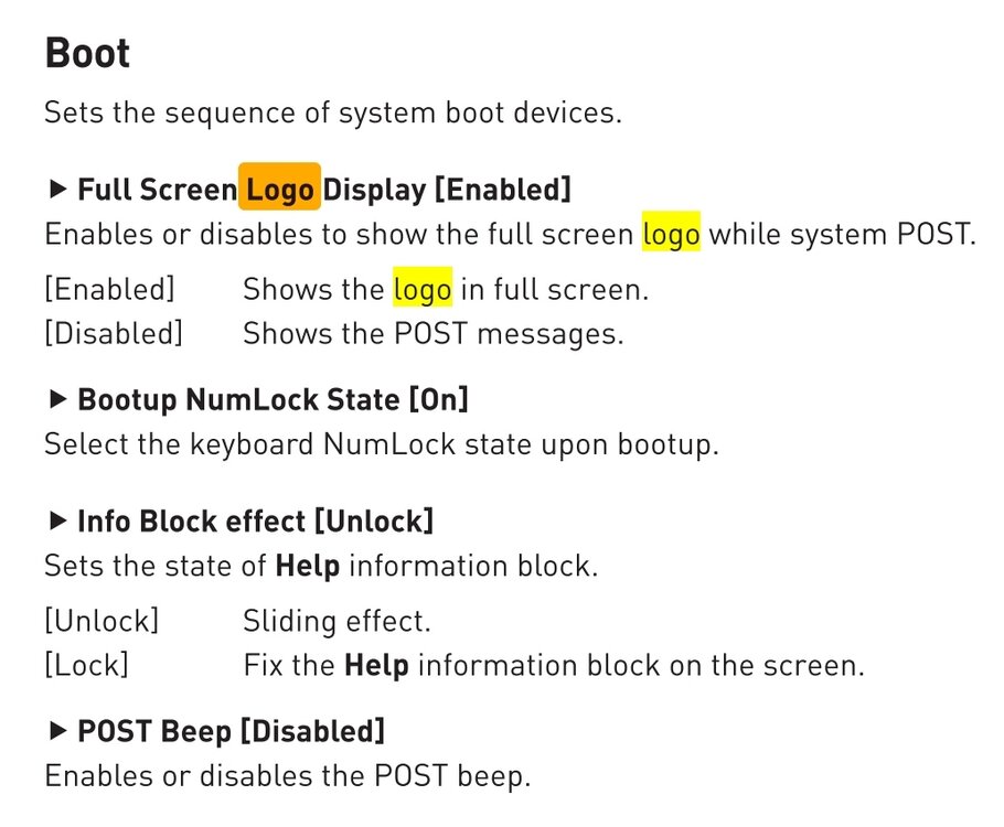

L'option Full Screen Logo display est bien désactivée. Ci dessous un extrait du manuel Bios. Les autres options de Boot sont celles par défaut. -

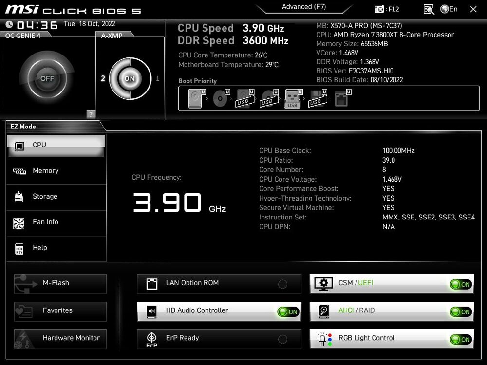

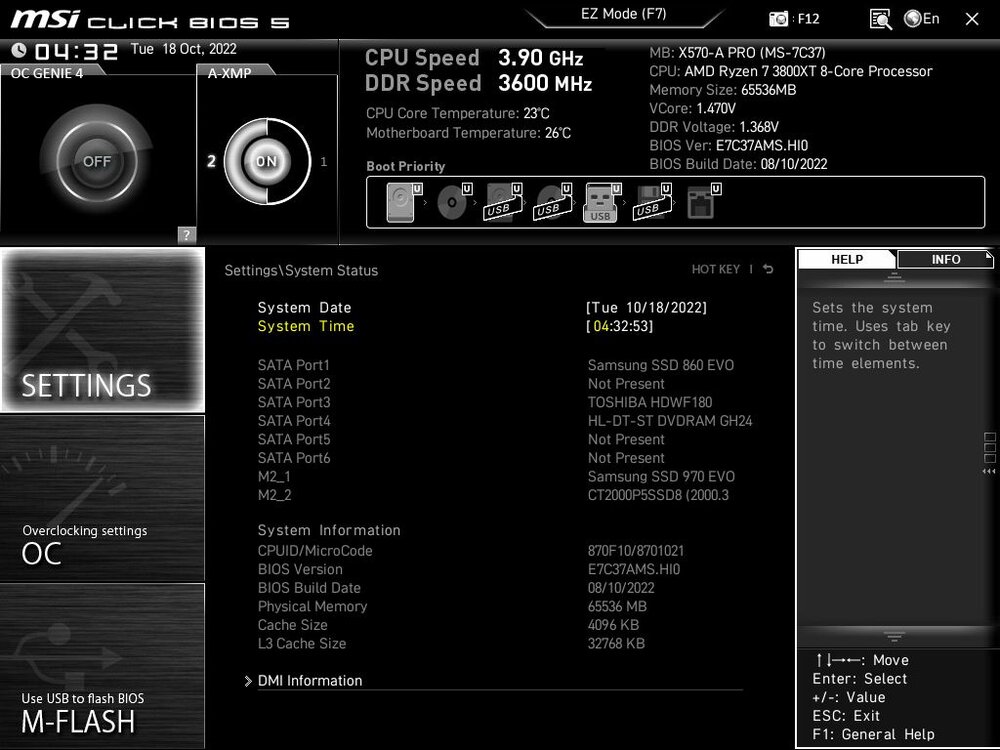

Bonjour, voici l'écran affiché au démarrage du PC (la RAM DDR4-3600 G.Skill Ripjaws est bien détectée en 3600). puis le logo windows vert Les écrans du Bios sont les suivants écran initial: le disque M2_1 est le SSD NVME qui héberge Windows La carte graphique est bien détectée Le SecureBoot est désactivé Les profils A-XMP des barrettes mémoires sont bien lus Vue en mode EZ -
