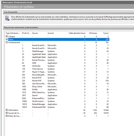

Salut Tom, je sors d'hospitalisation, je vais pouvoir m'y pencher à nouveau. Je comprends que la réparation n'est pas suffisante. Dis moi si ya qqch que je ne fais pas bien (ou que je ne comprends pas bien) concernant mon avant dernier message ici j'ai l'impression que je ne peux pas engager de sauvegarde des fichiers perso (et codes etc...) si l'historique des fichiers ne marche pas et me dis qu'une partie est chiffrée. Je me trompe? -

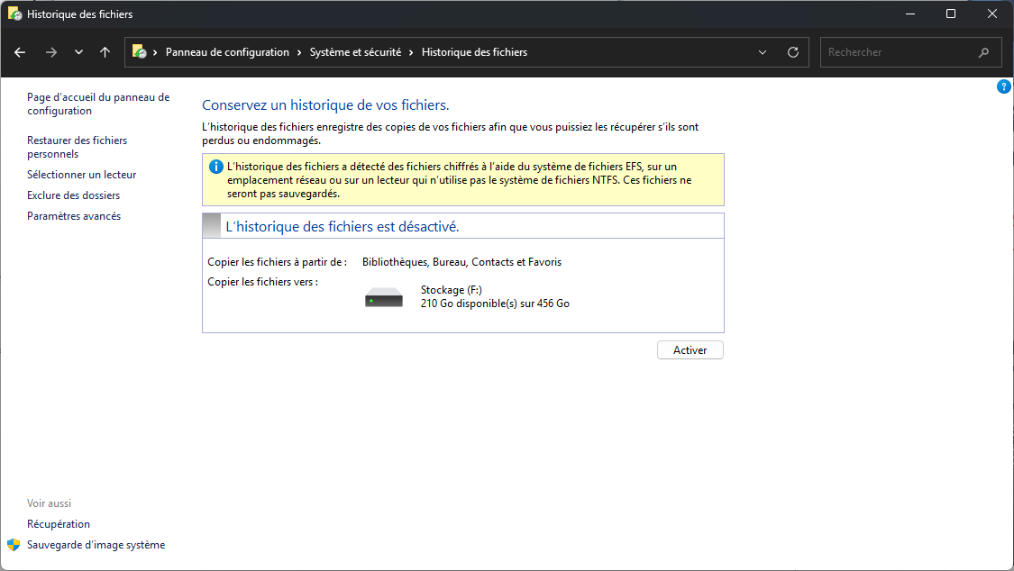

sur le disque Lexar, j'ai : windows C:/ D:/recovery et E:/recoveryimage sur le disque Gigabyte, j'ai : F:/stockage (fichiers, musiques, photos) ça m'ennuie d'avoir à réinstaller windows, au risque de perdre des trucs, ou de galerer a me reconnecter apres, jamais simple avec windows (en theorie si, en pratique non) n'a t-on pas dejà réparé windows? -
[Résolu] Perte de clic - CtrlAltSuppr le récupère momentanément
darwed a répondu à un(e) sujet de darwed dans Analyses et éradication malwares
le support externe pourrait être mon pixel 8 pro? Si je reinstall windows, je voudrais pas perdre mes favoris, mes mots de passe, mes comptes logués Est ce que le probleme pourrait venir de mon changement de disque ssd, quand j'ai opté pour un lexar 1To supplementaire et en faire mon master à la place du ssd Gigabyte qui est devenu mon secondaire? aurais-je mal géré cette migration? -

Salut Tom, Je vais faire ce que tu demandes. Avant ça, je confirme que c'est pas l'ecran, a nouveau le bug avec seulement la config PC+souris+clavier. Par ailleurs, je remarque que j'ai fait CtrlAltSuppr comme d'habitude, mais qu'au lieu d'ouvrir le Gest. des Taches, j'ai juste annulé pour fermer la fenêtre de choix (verrouiller, changer, se déco...) et revenir sur le bureau. Et ça a suffit. Donc c'est leCtrlAltSuppr qui agit, pas le gest des taches. Je sais pas si ça aide... Je reviens pour poster le FRST -
