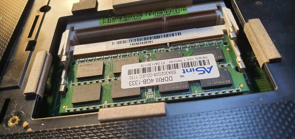

Je pense que oui, il y a un autre slot pour une autre barrette de ram (voir photo) tu confirmes? Si oui, je peux rajouter n'importe quelle barrette de 4 GB pourvu que ce soit de la ddr3 avec 1333 Mhz de fréquence c'est ça?
