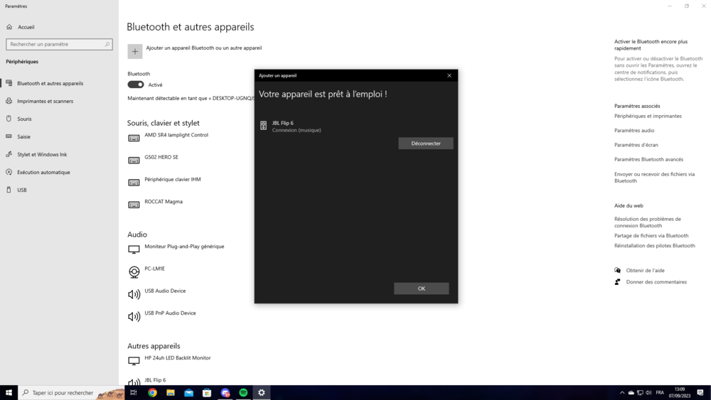

Bonjour @tomtom95 et @Tonton D'abord pour te répondre sur ITE Devices, je n'ai rien d'autres mais j'ai bien dans les programmes: Ensuite, je me suis lancé dans la réinstallation... je n'en pouvais plus de me creuser le crâne et je sentais bien que j'avais du toucher quelque chose qu'il ne fallait pas... J'ai réinitialiser et tout marche maintenant (après réini, j'ai directement tester la clé TP link et ça a fonctionné immédiatement (connexion sans problème !) et le lendemain (aujourd'hui) j'ai branché ma clé USB Adaptateur de chez Aliexpress, qui marche également parfaitement. Je n'ai donc plus de soucis et je ne vais pas essayer ta manipulation du message précédent de ce fait. Toutefois je tenais à vous remercier tous les deux pour votre aide et votre temps/recherche pour m'aider ! Beaucoup ! 😁 Allez, juste pour le plaisir voici la capture du succès: -

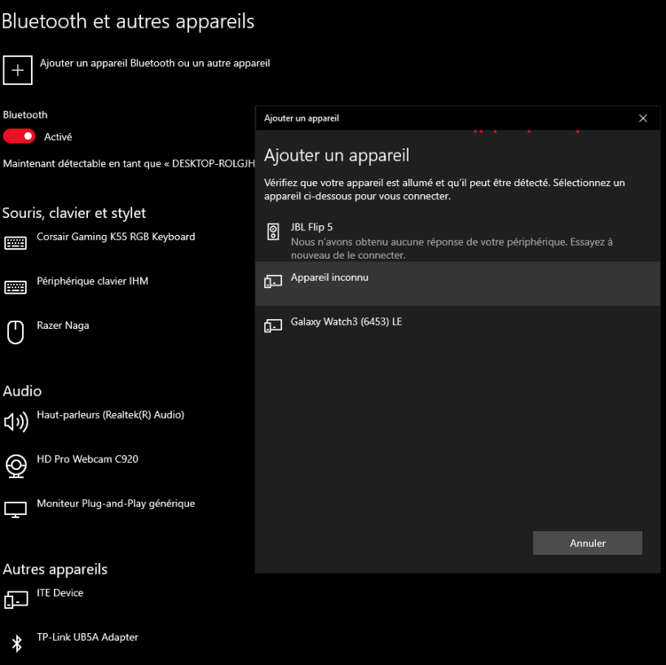

Bonjour @tomtom95 Je n'ai pas trouvé à quoi correspond ITE Devices, j'ai débranché tous les ports et rien ne change il reste présent. Concernant ta manipulation "As-tu tester de désactiver sur le PC fixe l'ensemble les connexions réseau Wi-Fi et Bluetooth. Puis sur l'autre PC sans aucun autre périphérique externe de brancher sur le PC ,de rebrancher TP-Link UB5A sur ton PC une fois reconnu. Après sur l'un de tes appareils sans fil l'éteindre bouton marche/arrêt pendant environ 3 secondes pour réinitialiser. Ensuite de le rallumer et de faire l'association Bluetooth ." Voici la démarche que j'ai entrepris: -Désactiver toutes les pilotes de la carte réseau ainsi que de l'onglet Bluetooth sur mon PC fixe (PC 1). Sur la photo tout n'est pas désactivé car j'étais en train de le faire quand j'ai screen... Ensuite j'ai débrancher ma clé TP LINK que j'ai brancher sur l'autre PC (PC 3 et test également sur PC 2 au cas où) la clé TPLINK et lorsqu'elle a été reconnu. Je suis revenu sur mon PC (PC 1) et j'ai éteins mon appareil bluetooth (JBL ou Casque Sony) en restant 3 secondes. J'ai ensuite l'appareil bluetooth est rallumé et tenté l'appariement. Cela ne fonctionne pas. J'ai toujours mon message d'erreur. J'ai également essayé d'activer au fur et a mesure les pilotes en testant entre deux et ça ne fonctionne pas. Je pense que je vais formater mon PC et tester le bluetooth avant toutes modifications. -

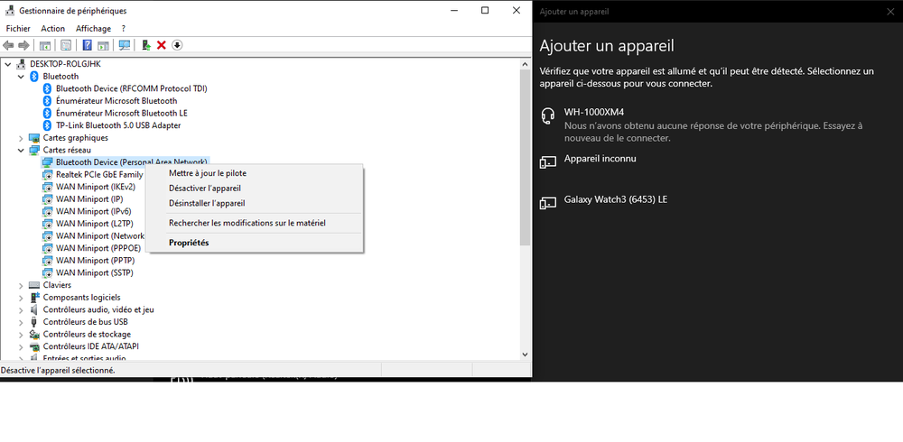

Je viens de désinstaller l'entièreté des pilotes transparents (avant ta réponse, j'avais un peu peu...) et redémarrer mon pc en restant sur le bouton power. A l'allumage, je lance le bluetooth et aucun appareil n'est détecté, puis je vois dans gestionnaire de périph que c'est le pilote générique. Je le mets a jour via Windows Update et le pilote devient au final... *roulement de tambour* ... Je test sur le PC de mon frère ce soir. Il n'a pas le bluetooth d'intégré sur sa carte mère et je vous ferais un retour. -

Concernant les pilotes, j'ai suivi ta démarche mais rien ne change comme j'ai pu le dire sur mon message précédent. J'ai moyen de tester ma clé adaptateur sur un autre PC qui n'a pas le bluetooth d'intégré. Néanmoins, je doute que le problème vient de là car ce que tu entoure/surligner "Non connecté", je le constate aussi sur mon portable et lorsque je mets un appareil, ça fonctionne et le texte est remplacé par le nom de l'appareil ex: "JBL Flip5". Je testerais quand même ce soir pour être rigoureux vis-à-vis de vos conseils et je ferais un retour dans mon prochain message. -

Bonjour @pustelnik, Merci de ton incruste, plus on réfléchit, plus vite on trouvera la solution je pense. 🤠 Je vérifie effectivement ce point à chaque fois (parfois mon téléphone se connecte et je recommence la manip désactivant le bluetooth des appareils autour). Mais merci de cette précision. 😄 Je cherche également de mon côté mais pour le moment, rien aujourd'hui ne permet de résoudre ce problème. -

Je confirme, elle tourne en wifi uniquement. Je fais ta manip sur tous les pilotes qui sont en "double" ET transparent c'est bien ça ? Même sur AMD Windows Support Component, Périphérique USB composite et sur d'autres onglets quelqu'il soit... ? Je viens de faire cette manip sur les onglets visibles et après un redémarrage et un vérification du centre de notification Aucun changement. Je respecte totalement les étapes qui sont dans ton lien... Activation bluetooth, mode appareillage (JBL le clique sur le bouton fait pour, Sony XM je reste appuyé plusieurs secondes juqu'à l'avertisseur audio etc... j'ai connecté ces appareils sur de multiples ordinateurs, téléphone et autres.
