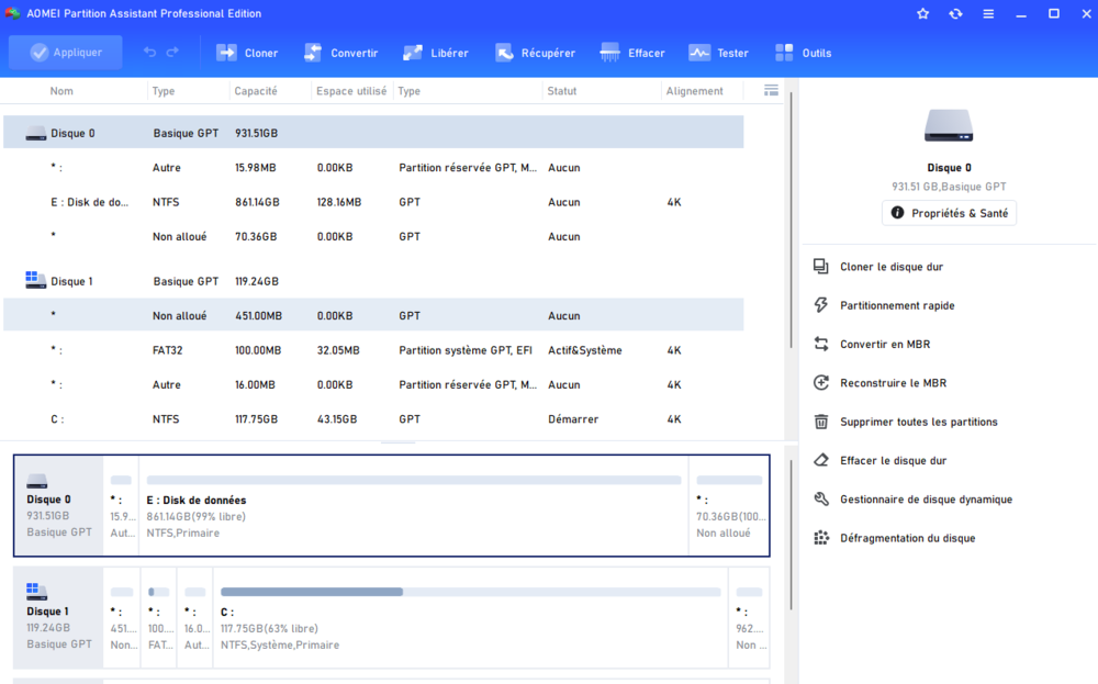

RE: voila la réponse de diskpart sur la partition 2 réservé voir pièce jointe peut tu me dire comment recréer la partition réservée du système sans risque -

Bonjour tomtom95 Oui la partition de récupération à disparue surement à cause d'une fausse manipulation il y a déjà pas mal de temps mais cela ne ma jamais inquiété vus mes sauves gardes image système sur disque externe tu parle de la partition de 16.00MB tu peut déployer sur cette partition -

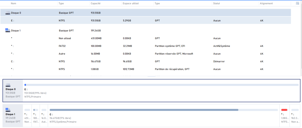

Bonsoir Pour le disque 0 j'ai fait se que tu ma demandé Mais avant d'avoir tes messages j'ai tenté une réparation de Windows sans perte d'applications et tu peux voir le résultat sur la pièce jointe je me retrouve avec une partition supplémentaire en NTFS de 1.08G ?? Et surtout sans changement sur le démarrage du pc ?? Pour l'anti virus je suis sous Windows Defender Par contre je ne comprend pas se que tu veux comme fichiers ??? -
