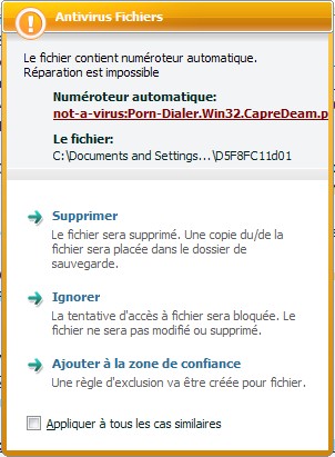

tu peux d'ores et déjà fixer les lignes:
O16 - DPF: fdjeux - https://www.fdjeux.net/classes/fdjeux.cab
O16 - DPF: {86EEF11E-FF16-48CE-B1A2-474B663041A9} - http://1121804429000.kit.sexequalite.com/2...eBoulognev2.exe
je me suis permis de cliquer sur le lien de cette dernière ligne et aussitôt mon antivirus réagit !!! regarde ce screen:
édifiant non ?!!
je serais toi je désinstallerais aussi cette google toolbar.
tiens nous au courant :P
