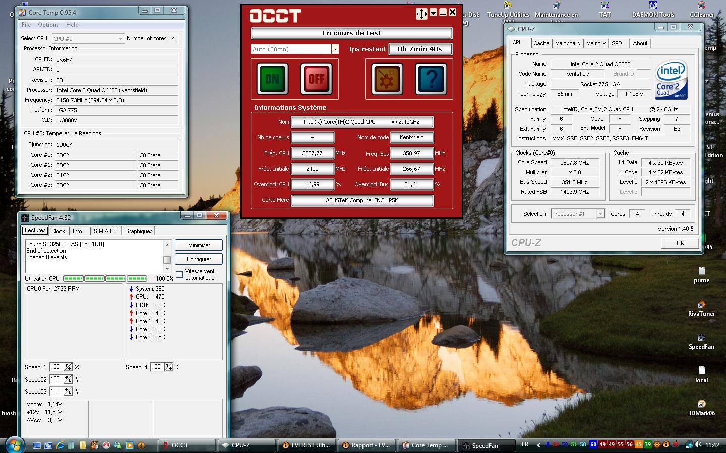

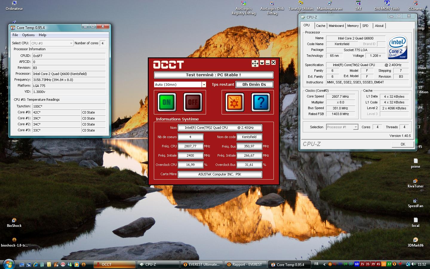

1- J'ai une différence significative entre la température des coeurs : mesurée sous Core Temp, Idle 42 39 34 33, Burn après 1/2h d'Occt 58 58 51 50, j'avais la même différence avec le ventirad intel même après plusieurs montages/démontages. Es-ce normal ?

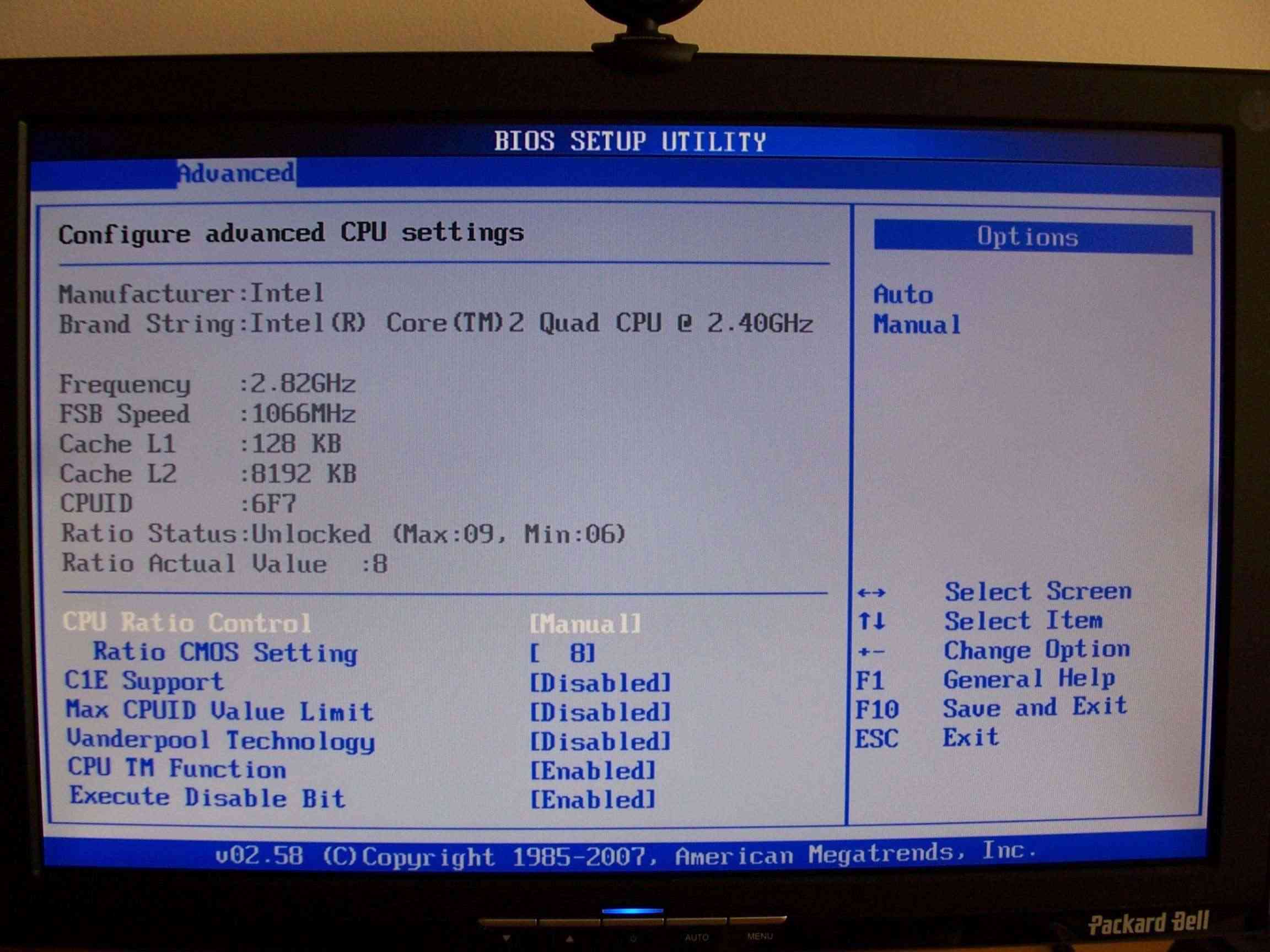

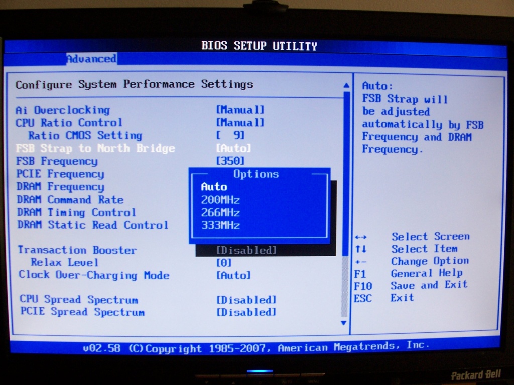

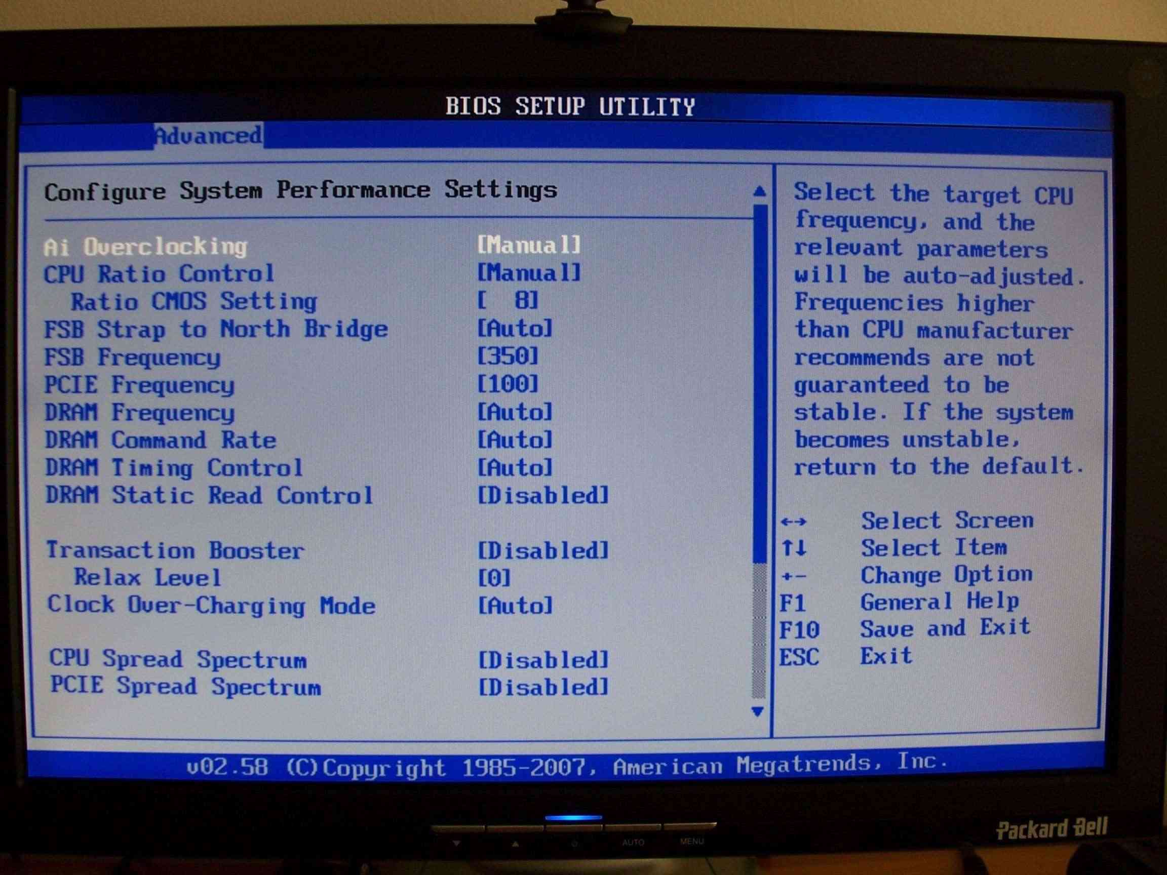

Tu as quoi comme choix dans FSB Strap?
Sinon tu peux régler la mémoire en synchro
Donc a 700 pour un FSB de 350.
Mettre les timmings relaché 5-5-5-15.
Command rate a 2T.
Et je testerais avec un SuperPI 1M en 9x350 avec RAM a 5:4,donc a 437.5Mhz.
Apres tu la remet en synchro.

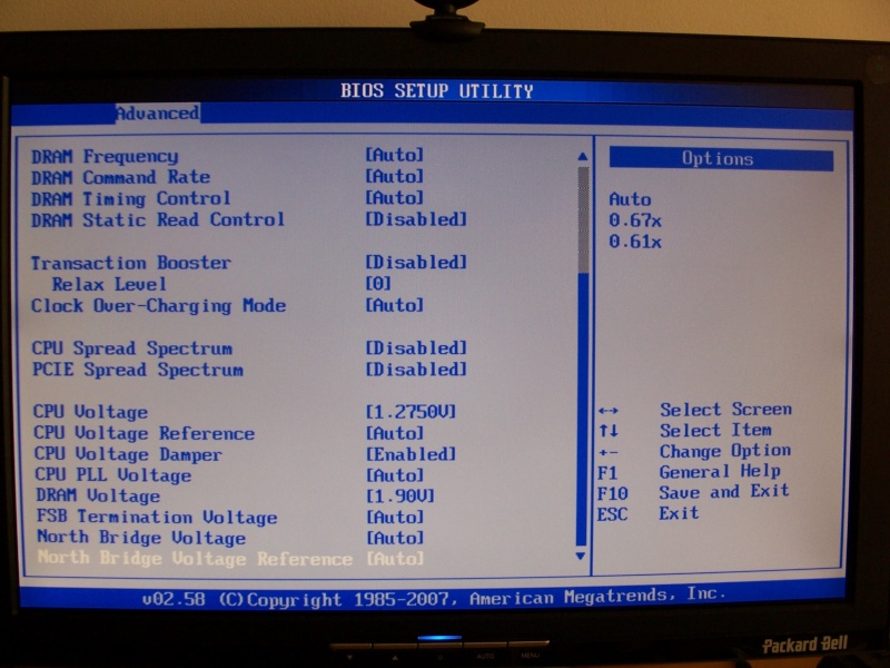

Et tes tensions?
La différence de T° entre les cores n'est pas importante.
oui c' est normal et sans importance comme le précise francky
Choix dans fsb strap = 200
Pour tes réglages francky52, ça demarré pas, j'approfondirai demain les test, j'ai dû râté quelque chose.
