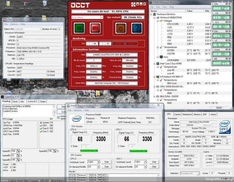

Je l'ai commandé pour le rapport qualité/prix, en attendant d'investir sur un refroidissement costaud (watercooling, peltier, azote liquide :P ), et surtout éviter de transformer mon PC en barbecue ... Quant au look, c'est vrai que j'ai une fenêtre en plexi sur le côté du PC, on ne verra que lui, mais c'est du provisoire ... Je devrais le recevoir ce aujourd'hui ou demain...
Voici un snapshot de burn, ca chauffe un peu :
http://www.imageshotel.org/images/undecesjours/burn3300.jpg
Il n'empêche que le test des 35 ventilateurs que tu m'as indiqué est fait sur une base de E4300 à 2,7 Ghz sous 1.4 V... avec le zalman 7700 ça donne du 82 °C en burn, je suis à 72 °C maxi à 3.3 Ghz et avec le même Vcore !!!

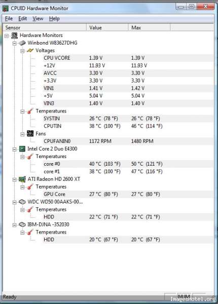

Tant que j'y suis, je suis allé sur le site de l'éditeur de CPU Z http://www.cpuid.com, j'y ai trouvé un logiciel de monitoring de température qui a l'air pas pas mal:
http://www.imageshotel.org/images/undecesj...puidhwmcopy.jpg
Tu connais ? Il donne toutes les températures de la machine.

Merci pour les infos pour HWMonitor, j'avais la version juste précédente la 1.5.0.8, la dernière est 1.6 :
Il a du mal comme beaucoup d'autres progs à donner la T° globale du CPU...ici 19°C :P
Par contre, il trouve bien la T° pour chaque Core
En RAID 0, il ne voit pas les disques (les 2 Seagates) et annonce seulement la T° du WD
