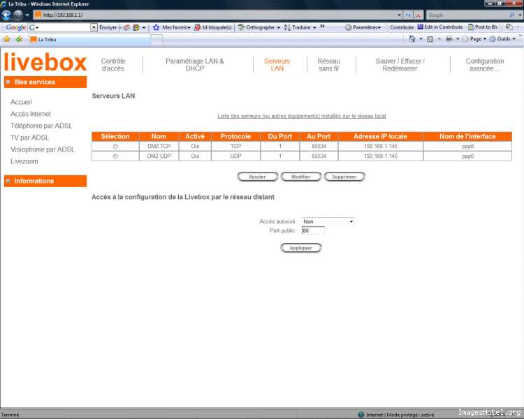

Je suis effectivement intéressé par des Snapshot écrans LB et Netgear, car ça fait un petit moment que je galère et je n'arrive pas à configurer mon installation (Netgear DG834GT + livebox avec option téléphone IP) de manière à profiter du DHCP et firewall de mon routeur sans que cela m'empêche de me connecter à Internet.
Merci d'avance.
Voila ce que j'ai fait :
1- J'ai laissé le DHCP de la LB activé (cas de visiteurs qui voudraient se connecter sur mon réseau sans qu'ils puissent voir mes PC)
2- J'ai mis une IP WAN fixe sur le netgear en 192.168.1.145 C'est dans la plage IP de LB et je suis sur que le DHCP ne l'affectera pas à une machine configurée en DHCP puisque ca commence à 192.168.1.2
3- J'ai désactivé le firewall de la LB (aller dans configuration avancée, menu Parefeu, menu politiques, puis cliquer sur "désactiver le firewall"
4- J'ai routé tous les ports en protocoles TCP et UDP vers le routeur Netgear (IP 192.168.145)
http://www.imageshotel.org/images/undecesjours/lb.jpg
Depuis la LB se comporte de façon totalement transparente. Je gère mon réseau sur les IP 192.168.0.X, avec routage de ports, en toute tranquilité.
J'espère que ça t'aidera...
