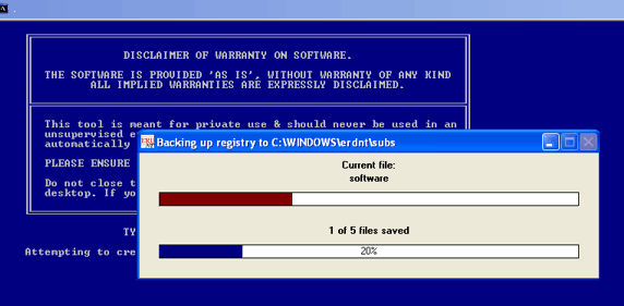

Yes Qc001!!! Ta manip via le gestionnaire des tâches/exécuter/explorer a fonctionné. J'ai à nouveau mon bureau windows. Je peux donc rééchanger depuis mon PC. OUF... Je commençais à avoir mal au pouce.
Rayon mauvaise nouvelle, il n'y a pas de rapport combofix.txt à la racine du lecteur C.
Je repars en mode sans échec avec support réseau pour y lancer combofix. Je vous tiens au courant...
Bonjour,
Ca y est, combofix a été au bout. A noter que la console de récupération ne s'est toujours pas installée. Quand je damande son installation, le PC me renvoie un message indiquant que la version XP actuellement installée est plus récente que celle que je souhaite installer.
Autre point, combofix m'a renvoyé un message indiquant qu'il fallait désactiver l'antivirus actif sur la machine. Problème, je n'ai pas trouvé la désactivation de l'antivirus dans le mode sans échec.
Enfin, voila le contenu du rapport :
