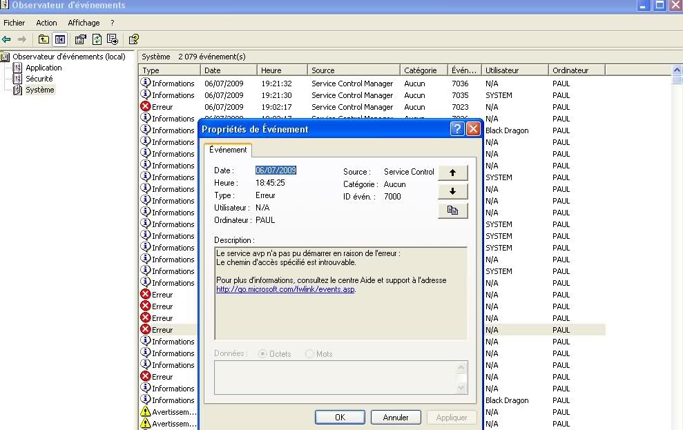

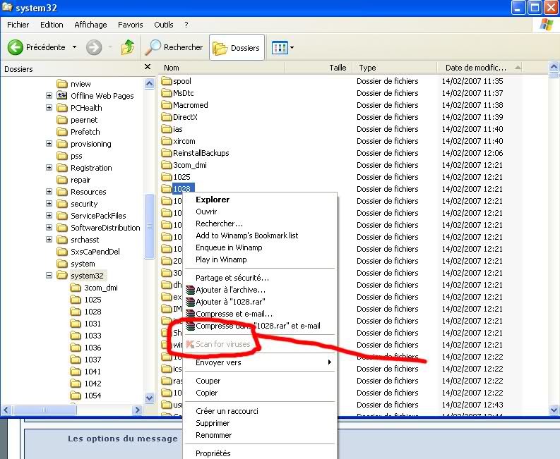

sinon j'avais oublié 1 des 3 probleme en faite.
- impossible desinstallé le logiciel AVP.exe(kapersky)
c'est un vrai plaie ce truc, j'ai voulu installer kapersky a cause de mon probleme mais il s'est planté a l'install, du coup il est toujours présent meme si je le vois pas sur mon pcmais a chaque boot j'ai ce message d'erreur
Le service avp n'a pas pu démarrer en raison de l'erreur :
Le chemin d'accès spécifié est introuvable.
et c'est suivis a la seconde prés par ce message d'erreur
Le service Service de restauration système s'est arrêté avec l'erreur :
Le module spécifié est introuvable.
c'est peut etre lié ?!
si j'arrive a supprimer avp qui est visible quand je navigue sur l'explorateur
surtout qu'en tache de font, il arrete pas de m'envoyer des messages(sur file monitor) du genre
C:\WINDOWS\system32\drivers\fidbox.dat SUCCESS
il est bien là mais non présent ?! j'y comprend rien
je sais pas ce que tu as installé de chez kaspersky ???
telecharge le remover et dezippe le puis execute le avp_remove.cmd:
ftp://ftp.kaspersky.com/utils/KIS6/REMOVER/KisKav6Remove.zip
consigne du .txt
> 1. Boot to safe mode<--- redemarre en mode sans echec
Redémarre en mode Sans Échec : au redémarrage, tapote immédiatement la touche F8 ; tu verras un écran avec choix de démarrages apparaître. Utilisant les flèches du clavier, choisis "Mode Sans Échec" et valide avec "Entrée". Choisis ton compte usuel, et non Administrateur.
2. unzip le fichier
3. roule avec avp_remove.cmd
4. reboot
c'est Kapersky 7 en faite, donc tu la un desintalleur pour le 7?! je le trouve pas sur leur FTP.
je suis aller sur le site de Kapersky pour telecharger une version du 7
http://support.kaspersky.com/faq/?qid=208279463
mais quand je le lance, il m'affiche pas de code et me dis qu'il trouve pas d'antivirus ?!
EDIT: en faite, j'ai fait la commande manuellement "kavremover10.exe kav7" et ça a marché... on dirait... il faut que je reboot pour voir.. aie!!

Oui!!!
il a marché nickel !!! :P
