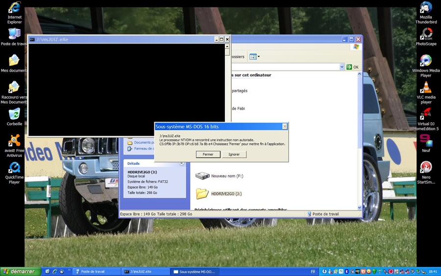

http://nsm04.casimages.com/img/2010/09/20/1009200840001183656786552.jpg
J'ai essayé vos logiciels mais j'ai toujours pas avancer.
Quand j'essaye d'ouvrir voila ce qui me met!!!
il me met :
J:\msJUiZ.eXe
Le processeur NTVDM a rencontré une instruction non autorisé.

Ton image n'est pas plus lisible ! Trop petite, sauve la format écran et dans le site prendre l'adresse de la miniature.
