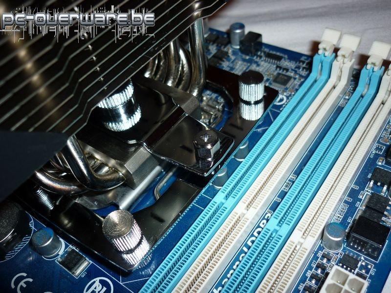

Salut ,
Voila se que j'ai pu trouver sur le net ,donc si tu monte un silver arow voila se que sa donne SILVER
Et voila pour le zalman ZALMAN .
Personnellement sa me parait trop juste pour mettre les deux .
Par contre le zalman et le hr 02 me parait déjà plus réalisable mais tout de même délicat HR ,on peut voir que le HR02 laisse un peu de place pour fixer le zalman , alors que avec le silver ,il risque de taper dans la partie métallique de ce dernier .
A ta place je prendrais pas de ventilateur spécialement pour la mémoire vive mais plutôt un gros ventilo sur panneau lateral (faut avoir la tour adequate sa va de soit ) qui te refroidira la totalité de la machine .
