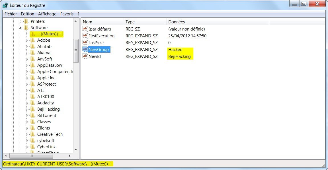

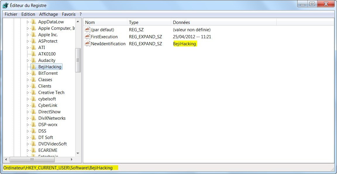

Après m'être renseigné, je suis allé sur RegEdit et je constate plusieurs choses intéressantes et inquiétantes ...
Les fichier supprimés par Malware font référence à un certain Mutex.exe que je retrouve dans le registre. Voici un screen, de plus j'ai rajouté une seconde référence que j'ai trouvé :ok:
http://image.noelshack.com/fichiers/2012/29/1342707305-2012-07-19_16h11_35.jpg
http://image.noelshack.com/fichiers/2012/29/1342707309-2012-07-19_16h13_38.jpg

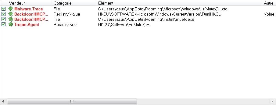

Rapport Malware : http://image.noelshack.com/fichiers/2012/29/1342707312-2012-07-19_16h14_35.jpg

Pour Malwarebytes, j'hésite à supprimer les fichiers trouvés, puisque je pense fortement que la suppresion du mutex.exe est la cause de l'instabilité :ok: ( Yavait aussi dcloqs de Roaming et HKCU/Software/Microsoft/Windows/Current/Run|HKCU, que je soupconne aussi d'y être pour pas mal )
J'attends donc une réponse avant de supprimer les éléments analysés.
