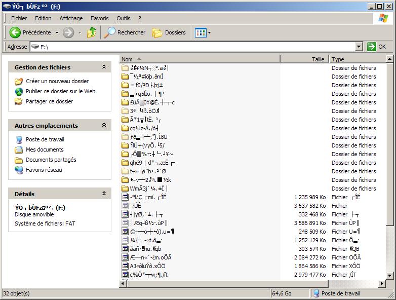

EDIT: ta clé usb est comme cela.

- Je ne peux visualiser l'image USB fournie : http://kiweetoo.free.fr/cle_usb.jpg
Peux-tu me donner un autre lien ?

Mon USB apparait dans le même état que l'image.
J'ai essayé avec Seven, mais malheureusement il ne me propose pas d'analyser la clé, et le nom n'apparait pas comme d'habitude (ADATA UFD) mais seulement (Disque amovible).
Doit-je utiliser à nouveau Chkdsk tout en acceptant de convertir les répertoires erronés en fichier ?
J'ai fait chkdsk, et les noms bizarres ont disparus (Sauf quelques uns présents de tailles nulles).
Je crois que le programme les a supprimés !?
Enfin, mon répertoire dont lequel je voulais récupérer mes données est devenu un fichier de 4 ko.
L'espace libre à diminuer de presque de 2 Mo. (De 25 Mo à 23 Mo)
