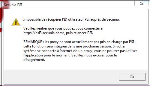

Après redémarrage:
ZHPDiag : Hijacker-proxy toujours présent
http://cjoint.com/?3Bzu5wclIAJ
Message de Secunia

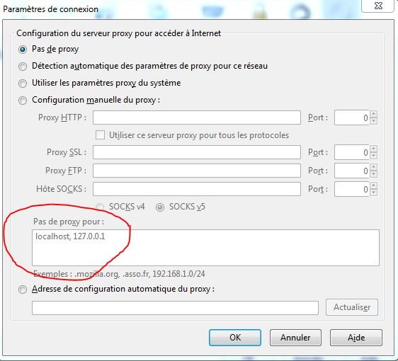

Fenêtre de Firefox proxy

Hijacher.proxy apparement toujours présent.
EDIT :
Ai supprimé à la main les dossiers détectés sur la ligne 43.
Voici le nouveau rapport ZHPDiag
http://cjoint.com/?3BAvhnhtPkk
Hijacker.proxy a disparu mais j'ai le même message d'erreur de Secunia qui détecte un proxy.
Que faire?
Merci d'avance.
Modifié par bobofixer
Zhpdiag est propre.
Que faire?
Désactivez Pando, ou Secunia !
