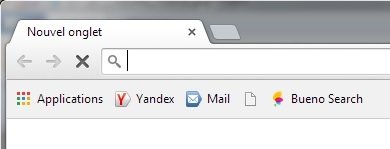

Bonsoir pear,
Apres la réinitiallisation des navigateurs, l'icone Yandex est toujours présente dans la barre des tâches :
et dans les volets des favoris des navigateurs :
Firefox :
Chrome :
IE (Page d'acceuil MSN) :
