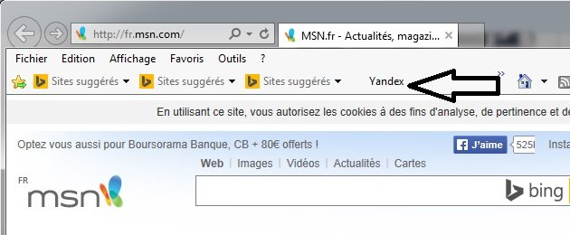

Toujours présent dans la barre des tâches et les volets des favoris :
Pas forcément !
C'est juste d'avoir au moins un navigateur fonctionnel dans de tel cas pour pouvoir se connecter à internet.

Re,
Même avec une nouvelle réinitialisation de IE, Yandex ne veut plus partir !!!
