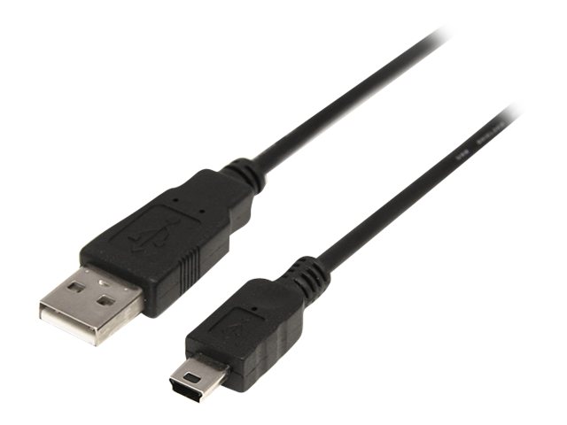

Sniff : j'ai en effet un câble usb avec d'un coté la mini fiche 1394 et de l'autre
je penserais plus à un câble USB / mini USB
http://cdn.cnetcontent.com/f6/89/f6892691-31d4-4ed5-ab39-2aa8369a0e93.jpg
la cartebus se met dans le lecteur de cartes mémoires 4 en 1 , sur le PC portable
