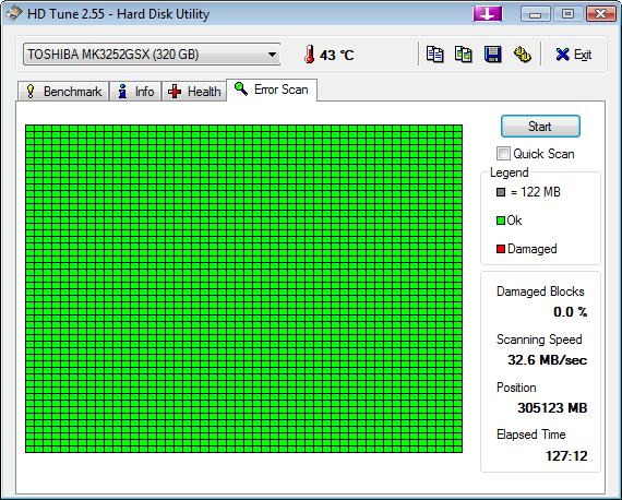

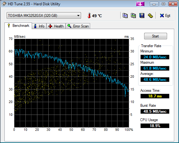

J'ai téléchargé et utilisé ces outils. Voici les résultats.
HD TUNE

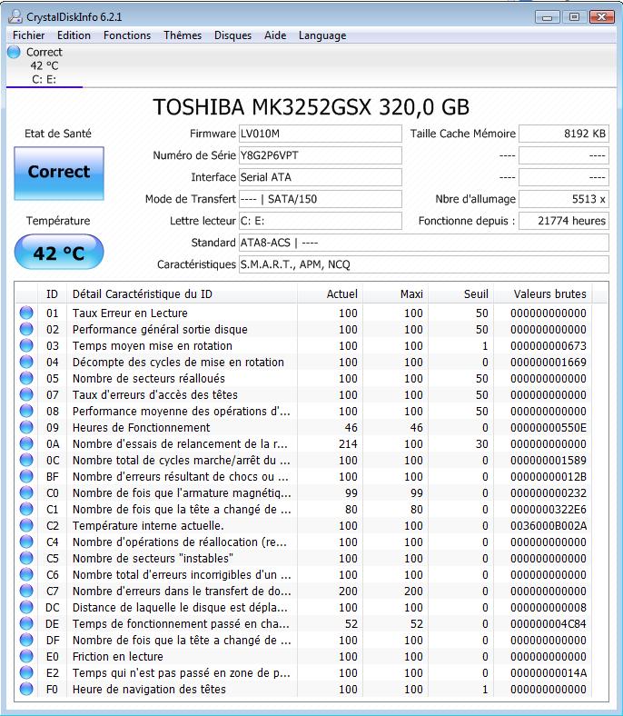

Crystal Disk Info
http://nsm08.casimages.com/img/2014/09/19//1409190438445864512536427.jpg

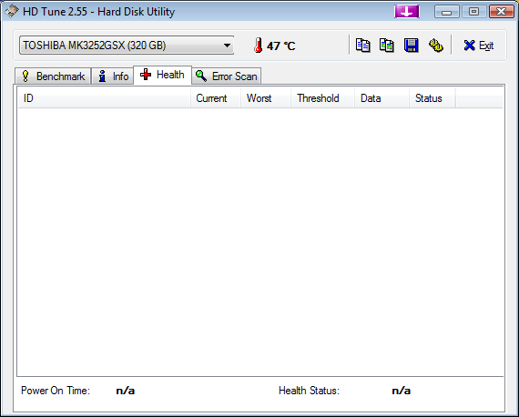

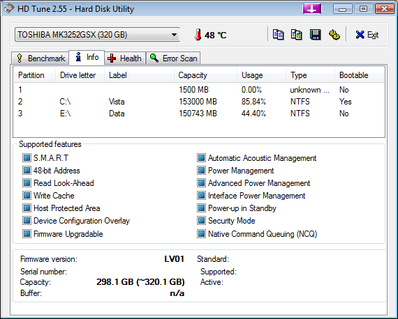

J'avoue ne pas trop avoir eu le temps de regarder comment ça fonctionnait. Aussi vous verrez qu'à l'onglet "Health" de HD Tune, il n'y a pas de rapport. Et surtout dans l'onglet "info", je me demande bien ce que c'est que cette troisième partition de 1500 MB (N°1 dans la liste)?!
Modifié par Ryllas
Je suis désolé de ne pas pouvoir vous aider pour cela.
Ce n'est plus de mes compétences.
Voyez cela avec les spécialistes hardware de ce site.
