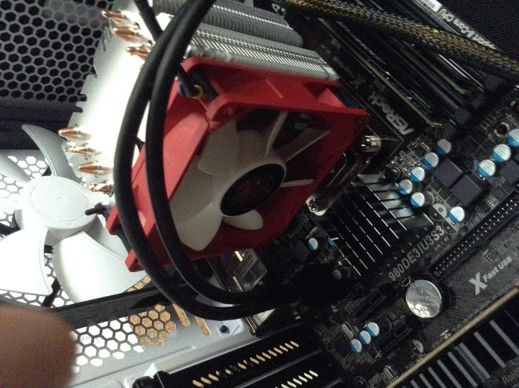

La plus immédiate est que le ventirad fait beaucoup trop de bruits ! C'est un Raijintek Aidos. Je ne comprends pas pourquoi car si je l'avais mal installé, la température du CPU serait élevée non ? Elle est de 30°.
Est-ce à avoir avec le fait que je n'ai pas installé le Pack de 2 doubleurs d'alimentation 4 broches PWM Noctua NA-SYC1 ?
Le vendeur de la boutique d'informatique qui a vérifié mon montage m'a dit que je n'en avais pas besoin.

le ventilateur tourne à fond continuellement ???
et dans le bon sens ???
sur le connecteur CPU-Fan , il n'y a que le ventirad CPU
le doubleur se met sur un connecteur SYS_Fan

Oui le ventilo tourne à fond continuellement. Dans le bon sens, ça je ne sais pas...
Voici 2 photos et 1 vidéo :

re
le ventilateur tourne en sens contraire des aiguilles d'une monte ( mécanique ) = c'est bon
tu as contrôlé la température du processeur ???
avec SpeedFan = http://www.pcastuces.com/logitheque/speedfan.htm
aussi avec Core Temp 1.0 RC6 ( plus léger ) = http://www.pcastuces.com/logitheque/core_temp.htm
tests du ventirad Raijintek Aidos = http://www.techpowerup.com/reviews/Raijintek/Aidos/6.html
contrôle aussi si les caléoducs sont bien centré sur le processeur
Modifié par vieu bison boiteu
