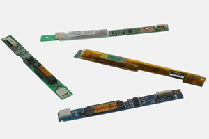

Souvent sur les pc, il y a (ou il y avait) une carte inverter qui gère le rétro-éclairage mais là je ne l'ai pas trouvée et le cable de l'écran part directement de la carte mère à l'écran du coup je me pose la question si il y en a vraiment une et si oui, n'est elle pas directement sur l'ecran

l' inverter est très souvent en bas de la dalle , caché par le cache qui entoure la dalle
HP G7-2043sf = http://support.hp.com/fr-fr/document/c03255376
dalle et inverter = http://www.leboncoin.fr/prestations_de_services/767980188.htm
inverter pour G7000 = http://www.atelierduportable.com/images/inverters/defaut.jpg
dessus , il y a une étiquette avec une référence de marquée

Salut vieux bison boiteux,
quand tu dis que l'inverter est caché par le cache qui entoure la dalle, tu parles de la plasturgie?
si c'est bien ça, je n'en ai pas vu
peut être caché derrière la dalle sous la plastique blanc à côté de la nappe ...
