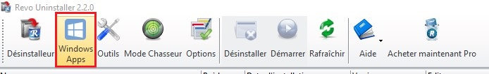

Bonjour 2mous2,
Télécharge et installe  Revo Uninstaller Free , grâce auquel tu pourras désinstaller ce logiciel.
Important :
  • si le désinstallateur intégré au logiciel que tu souhaites supprimer te propose de gérer la désinstallation, refuse : ceci permet à Revo Uninstaller de garder la main
  • utilise le mode Avancé
  • Like 1

Bonsoir Tonton
Ben c'est tout pareil! En ouvrant le logiciel Revo Uninstaller Free  il n'apparait pas dans la liste des logiciels installés!

Bonjour Tonton.
Après vérification DriverHub n'apparait pas non plus dans les application Windows.
