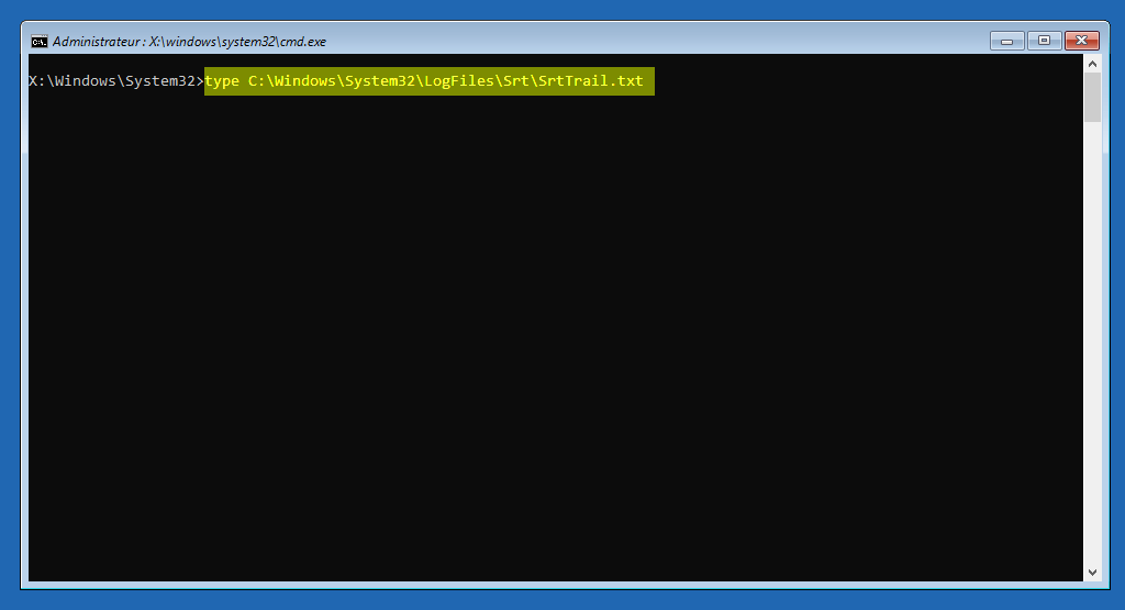

il faut que je copie le texte dans le cadre noir de l'écran et le C Je le mets à la place du x derrière type
type X:\Windows\System32\LogFiles\Srt\SrtTrail.txt et remplace le X par la lettre de ton lecteur système (en général C)

Sur le rapport il est noté cause initiale trouvée < un binaire de démarrage ayant récemment subi une maintenance est corrompu > si ça te dit
Voici ce que tu peux essayer (merci à Malekal).
J'aimerais quand même avoir, dès que tu seras en mesure de la poster, la copie-écran me permettant d'avoir "sous les yeux" la liste exhaustive des erreurs répertoriées.
