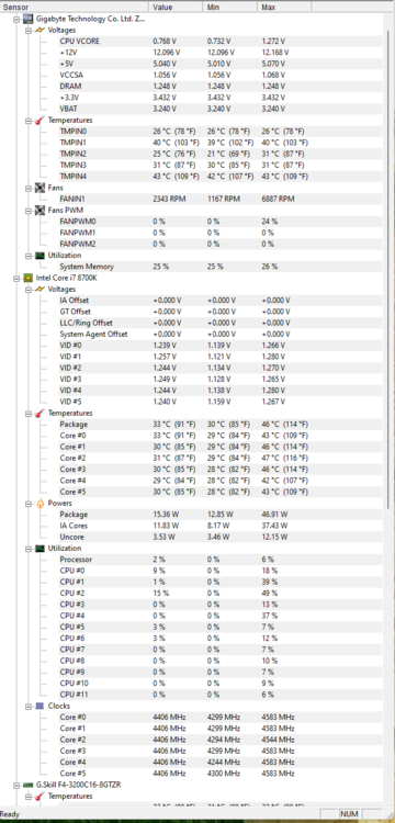

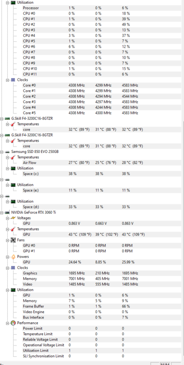

bonsoir je te mets déjà sa je reviens dans 1h
les ssd sont bien installés

Bonjour @dyno80,
Point actuel :
  • Températures : RAS
  • Installation : OK ("les ssd sont bien installés")

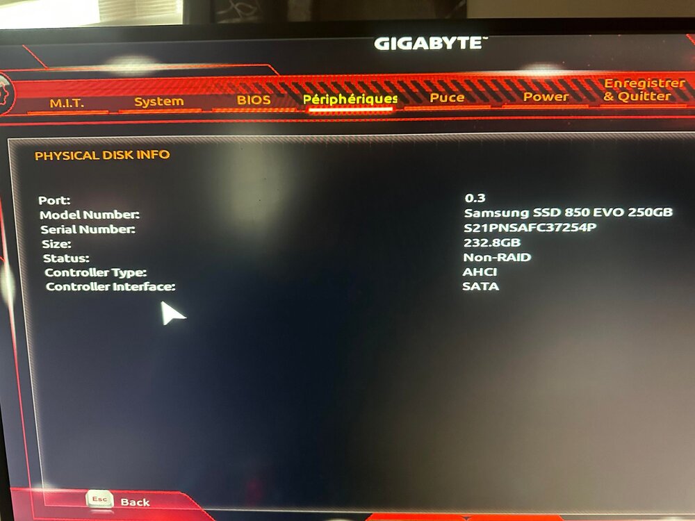

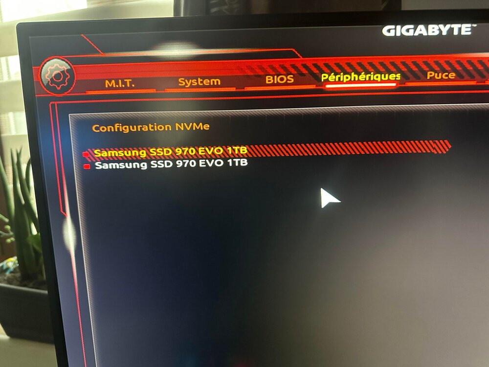

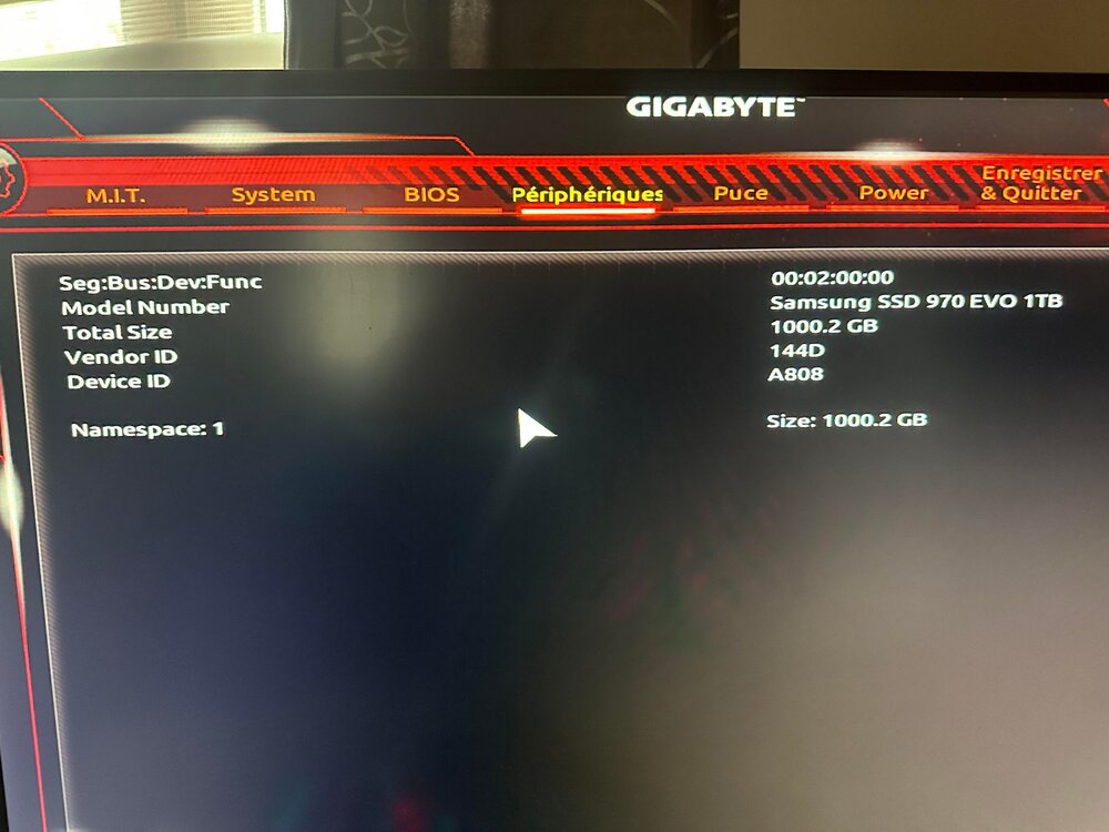

Bonjour
voila pour le ssd système
pour les 2 m2 j arrive a avoir que sa
Lien vers le commentaire
Partager sur d’autres sites
