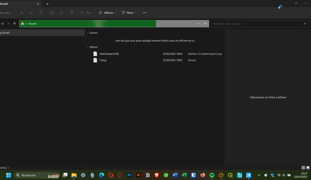

Re,
OK,vu le nombre d'icônes de programmes dans la barre des tâches. ;) en plus Sécurité Windows est en défaut (triangle d'avertissement)
Désactive des applications au démarrage du PC
Tape sur les touches Windows + X et clique sur gestionnaire des tâches >> onglet démarrage.
Désactive tous les programmes au démarrage en double cliquant dessus (sauf sécurité Windows)
Ensuite pour écarter un Processus "Services" lancer un démarrage minimal de l'ordinateur:
Tape sur les touches de ton clavier Démarrer+ R pour ouvrir Exécuter
Dans la fenêtre tape ou copie/colle  Msconfig et clique sur OK
Dans l'onglet Services coche la case Masquer tous les services Microsoft >> Très important
Dans la fenêtre il ne doit plus rester que les services Non-Microsoft.
Clique alors sur Désactiver tout >> Appliquer et redémarrer le PC.
