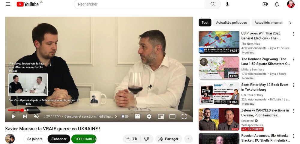

Depuis la màj W10 d'avant-hier (13/05/2023), les vidéos Youtubes (YT) et BitChute (BC) jouent avec une température de couleur très chaude avec une teint jaune généralisée :

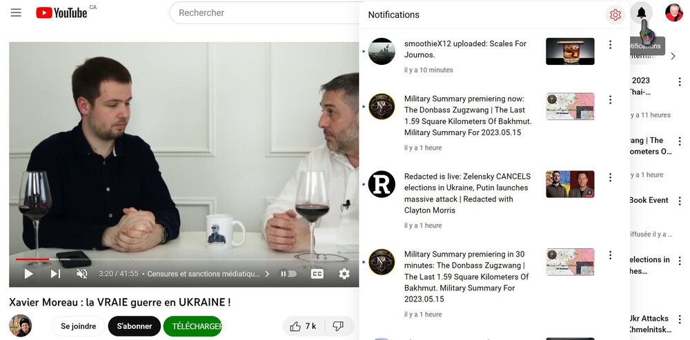

Le médaillon d'échantillon vidéo de la barre de défilement montre les couleurs correctement ainsi que le minilecteur à droite de l'icône de configuration. Si on développe la fenêtre des vidéos récentes des chaînes abonnées, la couleur de la vidéo YT se rétabli pendant qu'elle est ouverte mais redevient "chaude" dès sa fermeture  :chpas: !
