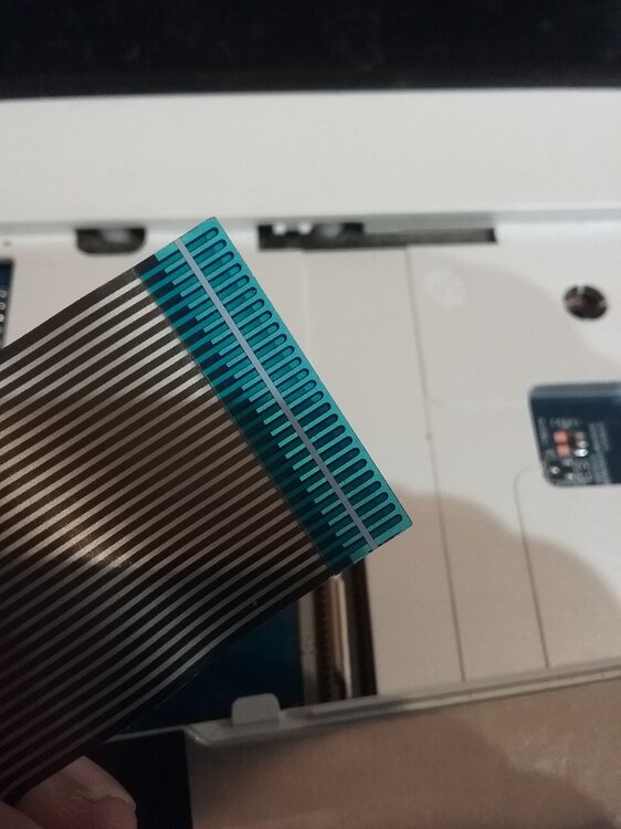

Le clavier de mon portable Sony Vaio , -- model SVE171G12M -- Product Name SVE1713D1EW --
donc écrit à l'arrière du clavier déboité PN 149169011FR

Mon clavier a 104 touches , sa nappe 26 """ fils """ , comment 104 touches passent dans 26  ""fils"" pour aller dans le PC ?

Le 23/05/2024 à 16:01, thomas 2 a dit :
Un Pc portable se répare t il ,  ou tout est il jetable hors garantie , si j'achète un nouveau modèle ... merci pour les réponses.
Parce qu'une touche ne correspond pas à un fil mais à un couple de fil.
La touche "a" va par exemple créer un contact entre le fil 1 et le 2, la touche "b" va faire un contact entre le 1 et le 3...
En théorie ça serait possible d'utiliser moins de 26 fils, en pratique, ça simplifie la conception du clavier.
