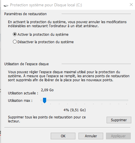

➡️ Vérifie ceci , appuie sur les touches windows+X >> Exécuter
  • Tape ou colle cette commande SystemPropertiesProtection.exe
  • Sélectionne la ligne du disque système , clique sur configurer .
  • Vérifie si activer la protection systeme est coché , et s'il y a un espace alloué , dans utilisation de l'espace , sinon met au moins 4%
Clique sur>>  appliquer >> OK
ensuite re sélectionne le disque et clique sur créer .

Salut ab-web,
désolé pour ces retours très longs et merci pour ta patience !
Concernant la config du point de restauration, j'ai pu mettre 5% et cen créer un avec succès
