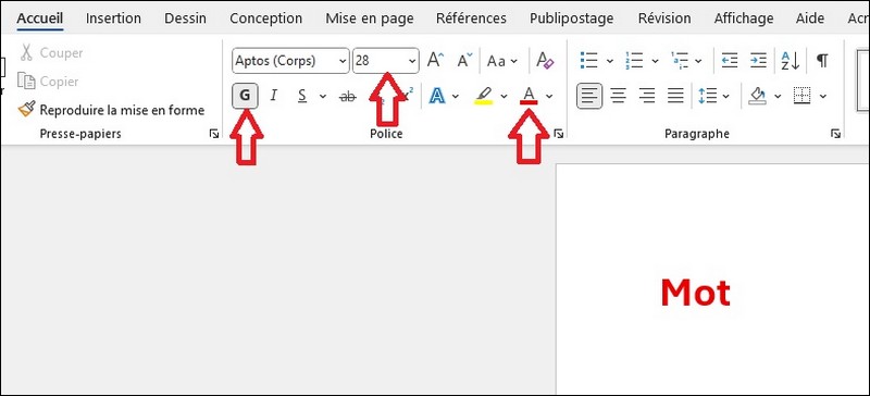

J'espère avoir bien compris ta question...
Exemple pour le mot "Mot" :
Avec la souris, sélectionner et mettre en surbrillance uniquement le mot en question.
("Mot" dans mon exemple)
Ensuite, dans la barre d'outils de Word, dans mon exemple de gauche à droite :
- G = mettre en gras
- 28 (ou autres tailles...) sélectionner la taille du texte en cliquant sur le petit v.
- Le petit v à coté du A = donne le choix des couleurs
Il existe d'autres possibilités, comme par exemple souligner le mot (S) ou mettre le mot en italique (
Modifié par Le Novice °¿°

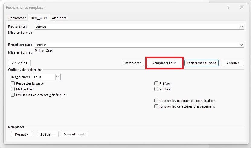

 Méthode avec la fonction "Remplacer" :

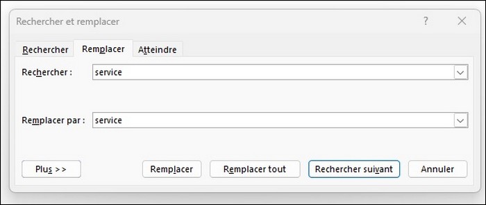

1 - Ouvre ton document Word.
2 - Appuie sur les touches du clavier Ctrl + H pour ouvrir la boîte de dialogue Rechercher et remplacer.
3 - Dans le champ "Rechercher", tape : service (ou le mot de ton choix en question...)
4- Dans le champ "Remplacer par", retape le mot : service (ou le mot de ton choix en question...)

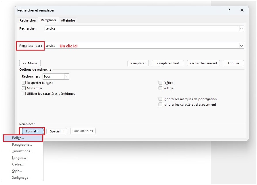

5 - Cliquer sur le bouton "Plus >>" (en bas et à gauche de la fenêtre) pour afficher les options avancées.

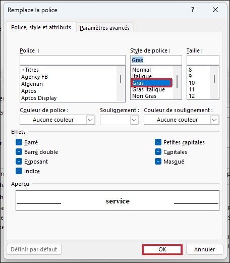

6 - Cliquer dans le champ "Remplacer par"(soit, un clic, juste à droite du mot "service") puis clique sur le bouton "Format" (en bas à gauche), puis sur "Police…".
7 - Dans la boîte de dialogue qui s’ouvre, coche "Gras" dans le style de police, puis clique sur OK.
8 - Dans la fenêtre qui s'ouvre alors, cliquer sur "Remplacer tout".

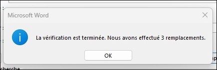

Un fenêtre de dialogue s'ouvre alors pour te confirmer les modifications (xx remplacements).
Clique sur OK.

- Cliquer dans le champ "Remplacer par", puis :
Cliquer sur "Format" → "Police…"
Cocher Gras, si tu le souhaites
Choisir une couleur (par exemple, rouge ou bleu)
Cocher Souligné si tu veux aussi souligner
Cliquer sur OK
Enfin et pour terminer, cliquer sur "Remplacer tout".
