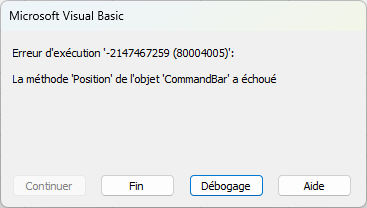

lorsque je lance un fichier excel (office 2024) c'est erreur apparait
le débogage me renvois à c'est macro et bug sur "bar.Position = msoBarTop"
Avez-vous une solution? svp
merci d'avance
Cordialement

Bonjour
je viens de trouver
ma macro est trop ancienne.
je l'ai remplacer par celle-ci
Private Sub Workbook_Open()
    Dim bar As CommandBar
    On Error Resume Next
    CreerBarre
    For Each bar In Application.CommandBars
        If bar.Visible Then
            If bar.BuiltIn Then
            Else
                bar.Position = msoBarBottom
            End If
        End If
    Next bar
    On Error GoTo 0
End Sub
