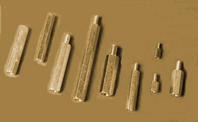

Pour monter une carte mère dans une tour il y dans l'ordre :
- le fond de la tour
- les entretoises métalliques vissées sur le fond de la tour
- la carte mére
- les vis de fixations de la carte mère avec rondelle isolante sauf pour une.
( je crois que j'ai compris,vous ne mettez pas les entretoises métalliques )

oui, voila entretoises oublié
en métal:
en plastique:
je ne savais le nom de ses petit truc... ( entretoises )
Ok bravo pour le schéma, mais si vous ne mettez que les clips plastiques comment est maintenue en place la CM ? :P
sur ma tour , c' est des endroit en relief ou je vis avec un espace entre la CM et la tour , donc voila
sur la tour de mon cousin, ce sont des entretoise en plastique .
sur la tour de Allegro75 faudrait lui demander .....
