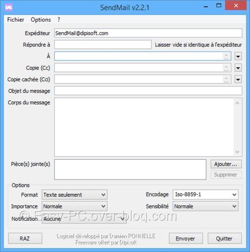

Utilisation SendMail:
Maintenant que le logiciel est installer, on va voir comment il se présente et quel sont ces paramètres de configuration.
Dans la fenêtre principale Cliquer dans la barre d'outils sur Options >> "Configuration"

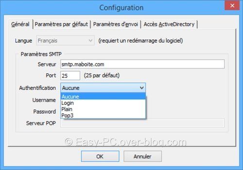

Une nouvelle fenêtre s'ouvre et vous propose 4 onglets:
  • Général
  • Paramètres par défaut
  • Paramètres d'envoi
  • Accès ActiveDirectory
Onglet Général:

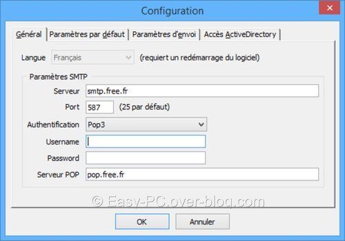

  • Saisir l'adresse de son serveur SMTP
  • Remplacer le port 25 par 587 (facultatif, vous pouvez laisser le port 25 par défaut)
  • Choisir la méthode d'authentification (j'ai choisis POP3)
  • Renseigner les champs "Username" et "Password"
  • Spécifier l'adresse du serveur POP3
Exemple avec l'image ci-dessous ou les paramètres correspondent à Free
