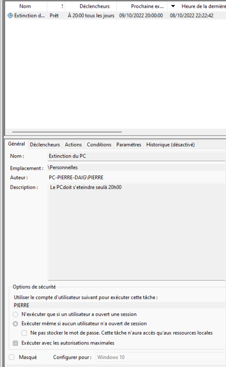

	La seule différence est que j'ai coché chaque jour et toi tu coches chaque semaine. je modifie pour voir si cela a une incidence. Pour les arguments, j'ai repris ce que j'avais avant " /s/f/t0" Je vais vérifier ce soir comment se fait l'arrêt du PC
	Bonjour tomtom 95 les panneaux s'affichent dans l'ordre inverse. Voici le paramètage: les panneau s'affichent l'heure de la dernière exécution est : 08/10/2022 22.22.42 'hier)
	Bonjour, Je viens de faire l'achat d'un nouveau PC DELL Inpsiron AOI En remplacement du DELL Inspiron 5348 et j'ai des soucis avec le planificateur de tâches qui fonctionnait bien avec l'ancien PC. J'ai prévu une extinction du PC tous les jours à 20h00 Le planificateur de tâche s'exécute bien tous les jours, mais pas à 20h00 le résultat de la dernière exécution est toujours : (0x1) mais l'heure d'exécution est fantaisiste, la dernière à 03h13 cette nuit. et le matin, je retrouve le PC non pas arrêté mais en veille. Les paramêtres sont les mêmes que sur l'ancien PC. Qui a une idée sur le problème? Merci
