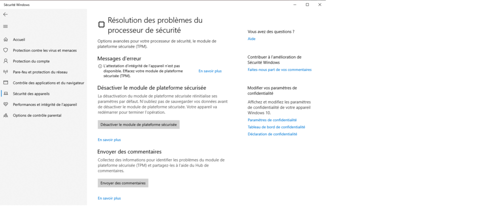

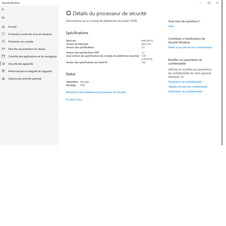

c est bon tout est ok après avoir passer mon SSD en GPT, Assiste est passer en "Pret" merci pour ton aide
en effet mon ssd est en MBR je vais le convertir avec un logiciel pour pas perdre mes données
ton logiciel me dit qu'il faut que j'active le secure boot, que je mette la methode de demarrage sur UEFI et GPT (Partitionnement ) non detecté je suis aller ds mon bios et mon secure boot est bien activé, ma methode de demarrage je les changé en uefi, Technologie de virtualisation Intel Activé et le VT-d est activé sfc /scannow aucun problème
windows 10 pro et oui il est a jours, les drivers aussi
ds tpm.msc il y a bien marquer: "Le module de la plateforme sécurisé (TPM) est prêt a êtres utilisé." et version de la specification 2.0 mai dans la partie du processeur securisé ya ce Message d'erreur
j ai isolation du noyau et j ai activé l intégrité de la mémoire mai jai tjr "pas pret" a Attestation
j ai pas isolation du noyaux surement pasque j'ai désactivé dans les services windows et meme ds mon bios tout ce qui est virtualisation car ca ne me sert pas
